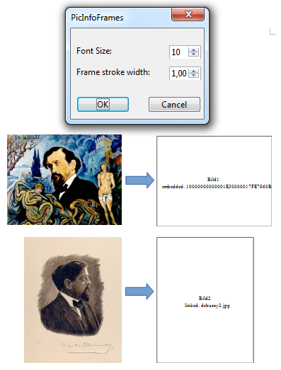

Hab eine kleine Erweiterung gebaut:
PicInfoFrames
http://extensions.libreoffice.org/exten ... infoframes
Ist in englisch, hier Erklärung auf deutsch:
Ersetze Bilder mit Informations-Rahmen, die nur den Bildnamen und Dateinamen anzeigen.
Bilder im Dokument werden ersetzt durch automatische erzeugte SVG-Grafiken von sehr kleiner Dateigröße. Die SVGs sind nur verknüpft und werden platziert in einem Unterordner genannt "PicInfoFrames". Diese Informations-Rahmen bestehen nur aus einem Rahmen mit Text in der Mitte, der den Bildnamen (wenn vorhanden) und den Namen der eingebetteten oder verknüpften Datei anzeigt. Die Dicke der Rahmenlinien und Font-Größe können eingestellt werden.
Könnte nützlich sein für editoriale Austausch Vorgänge, bei denen man mit kleinen Dateigrößen arbeiten möchte, aber das Layout der Dokumente erhalten will.
Aus Sicherheits-Gründen wird der "Speichern"-Knopf deaktiviert. Man kann ja "Speichern unter".
Wenn man die InfoFrames einbetten möchte, einfach LibreOffice's eingebaute Funktion nutzen unter:
Bearbeiten->Verknüpfungen->Verknüpfung lösen. (Wegen eines bugs in LibreOffice Portable 5.1.0.3 muss man sogar die Verknüpfung lösen um die SVGs zu sehen :-( )
Wenn nur 1 Bild selektiert ist, wird nur dieses ersetzt.
