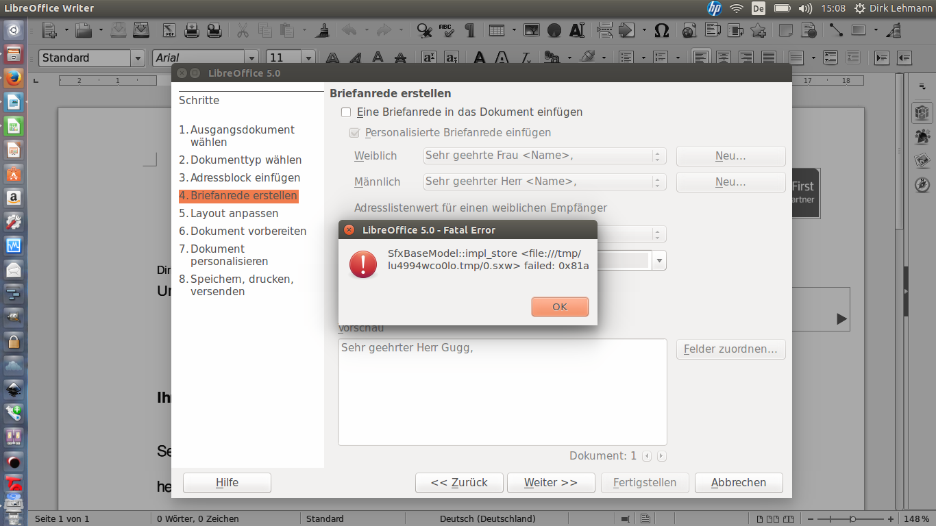

Hallo liebe Libre-Office-Anwender und Libre-Office-Spezialisten,
ich würde gerne den Serienbriefassistenten nutzen und habe das LibreOffice in Ubuntu über den Software-Center installiert. Leider bekomme ich bei einem Schritt immer die Fehlermeldung siehe Anhang. Ich freue mich auf einen Ratschlag, wie ich diesen lästigen Fehler beheben kann, da ich leider nicht mit OK einfach bestätigen und weiter machen kann.

Re: Seriefbriefassistent funktioniert nicht: failed: 0x81a
Vielen Dank für den Hinweis, welcher mir geholfen hat das Problem zu beheben.
Betrifft wohl die Anwender mit Ubuntu 15.04 LTS bei dem in der Desktop-Version zwar das LibreOffice und die Java-Laufzeitumgebung vorinstalliert sind, aber im LibreOffice noch unter EXTRAS -> OPTIONEN -> ERWEITERT explizit die Java-Laufzeitumgebung ausgewählt und anschließend "aktiviert" werden muss.
Danach ist dieses Problem behoben.
