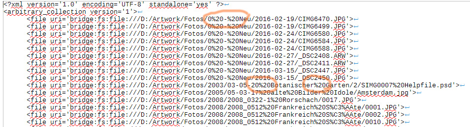

Wenn ich eine xml-Datei öffne werden einige Zeichen falsch dargestellt.
Im beigefügten Beispiel (falsche Zeichen.jpg) wird das sofort ersichtlich. Vor allem die Leerzeichen werden nicht richtig angezeigt.
falsche Zeichen.jpg (329.07 KiB) 3341 mal betrachtet
Ich kann mich erinnern, dass es früher möglich war unterschiedliche Zeichencodes, wie utf oder ansi zu wählen. Leider finde ich diese Möglichkeit nicht mehr.
Wie kann ich Libre Office auf UTF-8 umstellen?

Ich sehe da nix befremdliches. 0%20 ist völlig OK. Es steht für ein Leerzeichen im Dateinamen. In dieser Darstellung sind die Dateinamen technisch einfacher auszuwerten.

das was Du dort sieht ist eine Codierungsform für URLs vgl: https://de.wikipedia.org/wiki/URL-Encoding.
Eine Einstellung UTF in Writer bringt Dir hier nichts, weil Deine XML-Datei nicht direkt in UTF codiert ist, sondern nur das
Ergebnis einer Rückübersetzung als UTF-8 interpretiert werden kann. Zumindestens der Teil, den wir derzeit sehen können ist
purer ASCII-Code, der auch eine historische 7-Bit-Übertragung überstehen würde.
Die zweite Frage, die sich mir stellt, wäre, ob Deine Datei überhaupt ein Dokument für eine Textverarbeitung enthält.
Nicht jede xml-Datei muß "Text" enthalten.
