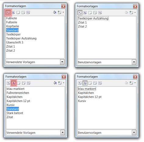

Anodos hat geschrieben:In der Praxis funktionert es komischerweise nicht. Zunächst haperte es damit, daß LO-Writer trotz „Alle Suchen“ zuerst nur die allererste Fußzeile, beim nächsten Klicken alle Fußzeilen der ersten Seite und dann nach weiterem mehrmaligem Klicken irgendwann auch alle Fußzeilen des gesamten Dokuments markiert hatte.
Normalerweise arbeite ich mit AOO 4.1.1. Damit hatte ich beim Suchen und Ersetzen von Absatzformaten keine Schwierigkeiten. Bei der Überprüfung mit LO 4.4.4.3 konnte ich ebenfalls eine Inkonsistenz der Vorgänge feststellen. Am besten kannst du kontrollieren, ob alle Fußnoten gefunden wurden, wenn du das Dokument in der kleinsten mehrseitigen Ansicht auf dem Bildschirm anzeigen lässt.
Anodos hat geschrieben:Der zweite Schritt funktioniert aber nicht. ... Es wurden nur 11 Ersetzungen vorgenommen, obwohl es Hunderte hätte sein müssen.
Das konnte ich nicht nachvollziehen. Was angezeigt wurde, wurde bei mir auch ersetzt.
Nun aber zu deinem Beispieldokument.
Eine konsequente Absatzformatierung konnte ich nicht feststellen, da das Dokument mindestens einmal (oder auch schon als Vorlage) im Fremdformat gespeichert war. Das beste Analysewerkzeug ist die Vorlagensammlung (F11). Schau dir dort die Kategorien Verwendete Vorlagen und Benutzervorlagen an.
Detaillierte Hinweise kann ich dir des Umfangs wegen leider nicht geben. Vielleicht animiert dich eine konsequent mit Absatz- und Zeichenvorlagen überarbeitete Teildatei, dich intensiver mit Formatierungsvorlagen zu beschäftigen. Nur dann nämlich sind Nacharbeiten an der Formatierung effizient umzusetzen.
Das fängt schon mit der Absatzvorlage "Standard" an, in der die die wichtigsten Grundeinstellungen für alle anderen darauf aufbauenden Absatzvorlagen vorgenommen werden, die aber niemals im Text selbst verwendet werden sollte.
Wenn weitere Fragen zum Beispiel auftauchen sollten, kannst du sie ruhig stellen. Für jede Frage aber bitte einen eigenen Thread eröffnen!

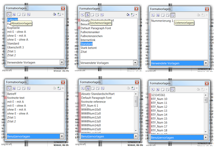

Anodos hat geschrieben:Woran siehst Du, daß „das Dokument mindestens einmal (oder auch schon als Vorlage) im Fremdformat gespeichert war“? Es kann sein, daß die Vorlage ursprünglich eine Word-Vorlage war, aber ich weiß es nicht mehr. Was kann ich machen, damit es eine „saubere“ Vorlage wird?
Beim Konvertieren erzeugte Vorlagen.png (217.29 KiB) 3953 mal betrachtet
Wenn du in deinem Beispieldokument die die Vorlagensammlung öffnest, kann man an der Namensgebung eine Fülle von Vorlagennahmen erkennen, die automatisch beim Konvertieren aus dem Fremdformat erstellt wurden. Benutzervorlagen lassen sich mit ihrem Kontextmenü (rechter Mausklick) löschen.
In deinem konkreten Fall könntest du meine Dokumentvorlage verwenden (mit Strg+a alles markieren und Inhalt löschen). Dann könntest du den gesamten Inhalt deines Dokuments markieren (Strg+a), kopieren (Strg+c) und in die neue Vorlage einfügen (Strg+v). Nicht verwendete Benutzervorlagen werden dabei nicht übernommen. Allerdings musst du den Absätzen ihre richtige Absatzvorlage neu zuweisen. Die Zeichenformatierung müsste zunächst bereinigt werden. Entsprechende Abschnitte markieren, mit Strg+m auf Standard zurückstellen und dann die Zeichenvorlage zuweisen.
Vorlagen im Writer.png (81.66 KiB) 3953 mal betrachtet
Anodos hat geschrieben:in meinem Dokument kommt noch hinzu, daß es in beiden Kategorien gar nicht die Formatvorlage „Fußnote“ gibt, dafür aber in der Kategorie „Benutzervorlagen“ die Formatvorlage „footnote text“
Schau genau nach! Hier irrst du. Die „footnote text“ kannst du ohne Nachteile einfach löschen.[/quote]
