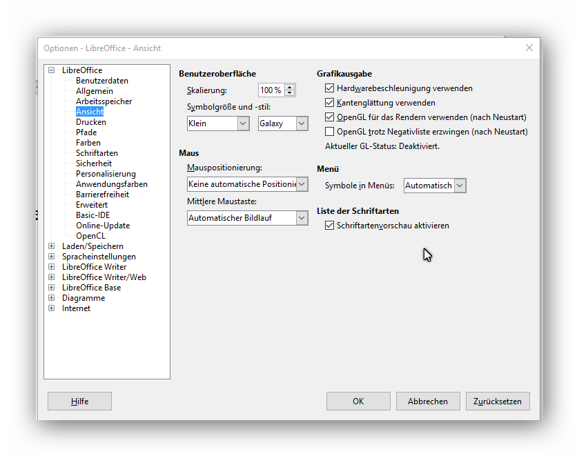

Ich habe hier nur eine ältere Version. Hier ist es in:
Extras-Einstellungen-LibreOffice-Allgemein.
Schau bitte, ob bei dir die Einstellung noch an der selben Stelle ist,
auf jeden Fall muss sie zu finden sein..

Schriftenvorschau ist angeklickt. Nach mehrmaligem Öffnen und Schließen der Vorschau - zeigt die Vorschau wieder das Schriftbild an.

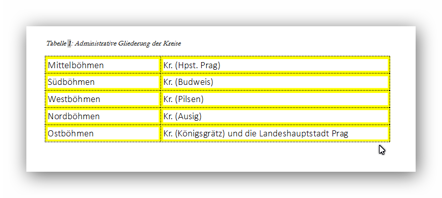

Die Tabellen wurden mit einer vorherigen Version von LibreOffice 5.1 erstellt. Es werden nur die Linien eingefärbt.

Sieht so aus, als ob die Absätze weiß als Hintergrund haben. (Also kein Fehler beim Tabellenhintergrund.)

Danke für die richtige Richtung: Tabelleneigenschaften (Hintergrund) war auf Farbe weiß eingestellt. Bei der Wahl - keine Füllung - klappt es prima. Das gleiche galt für Zeichen: auch hier war auf Farbe weiß einegstellt - keine Füllung - es klappt auch hier. Jetzt ist es so, wie es sein soll.
