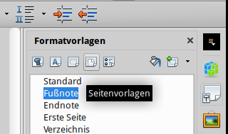

Jetzt dreht es sich um die Seitenvorlage "Fußnote".
Problem: Folgeseite von Seitenvorlage "Fußnote" funktioniert nicht.
Als Folge von Seitenvorlage "Fußnote" habe ich eine eigene Seitenvorlage "F2" erstellt. Diese lässt sich aber den Folgeseiten nicht zuweisen! Ich stelle den Cursor in den ersten Absatz der gewünschten Folgeseite und Doppelklicke auf die gewünschte Seitenvorlage, die wird aber nicht zugewiesen. Nebeneffekt, es wird (manchmal) irgendwo im Dokument bei zB. Seite 60 die Standard Seitenvorlage in "F2" geändert.
In Seitenvorlage "Fußnote" habe ich als Folgeseiten die "F2" eingestellt.
In der Erklärung FAQ - Writer Nr 22: "Die Zuweisung einer neuen Seitenvorlage wird durch den ersten Absatz einer neuen Seite unter dem Reiter „Textfluss“ gesteuert."
Unter „Textfluss“/Umbrüche kann ich aber nichts ändern. Geht das bei Seitenvorlage "Fußnote" vielleicht gar nicht?
Danke.

Phanta hat geschrieben:Jetzt dreht es sich um die Seitenvorlage "Fußnote".
Die Vorlage Fußnote ist keine Seitenvorlage, sondern eine Absatzvorlage. Und mit diesem Mißverständnis laufen deine geschilderten Versuche schlicht und ergreifend ins leere.
Vielleicht solltest du dich etwas eingehender mit dem VorlagenKonzept befassen, und dir für's Erste im vormaligen OpenOffice-Wiki einen Überblick über die wohl wichtigsten Vorlagenarten beschaffen:

Die Vorlage Fußnote ist keine Seitenvorlage, sondern eine Absatzvorlage. Und mit diesem Mißverständnis laufen deine geschilderten Versuche schlicht und ergreifend ins leere. ...
Aber hier komme ich nicht ganz mit, warum steht dann in LO-Writer unter: Seitenvorlage Fußnote?
Und diese Seitenvorlage wird ja automatisch vom Writer gewählt, wenn man Fuß-Endnoten einfügt, oder nicht? Jetzt müsste ich mich erst mal schlau machen, was der Unterschied der Fußnote-Seitenvorlage zur Fußnote-Absatzvorlage ist.

Phanta hat geschrieben:Ich habe mit den Seitenvorlagen irgendwie immer noch ein Problem, scheinbar etwas nicht verstanden. Jetzt dreht es sich um die Seitenvorlage "Fußnote".
@ Lorbass: Hier handelt es sich tatsächlich um die Seitenvorlagen Fußnote bzw. Endnote.
Diese beiden Seitenvorlagen haben eine besondere Eigenschaft, die ich leider nicht begründen kann. Ich stelle nur fest, dass diese Seitenvorlagen keinen eigenen Seitentextbereich erzeugen. Folglich gibt es auch keinen 1. Absatz in diesem Bereich. Das aber heißt, dass der Benutzer selbst keinen manuellen Seitenumbruch erzeugen kann. Unter "Verwalten" lässt sich zwar eine andere Seitenvorlage eintragen. Wenn diese dann automatisch aufgrund von vielen Fuß-/Endnoteneinträge erstellt wird, hat sie alle Eigenschaften der Folgevorlage, ausgenommen dem Seitentextbereich und damit auch hier keinen 1. Absatz.
