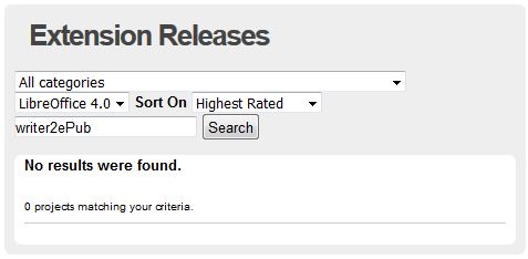

swolf: ich habe die Write2ePub hinunter geladen, ob es kompatibel ist, weiss ich nicht die letzte Version ist für LibreOffice 3.x/4.x und ich habe die neue 5.0.6 Version, als ich bei LibreOffice Extension suchte, fand ich keine (siehe Beilage), ich lud es von Autors Homepage hinunter, die erste Versuche waren unbrauchbar. Ich werde mit kurzere Texte versuchen.
