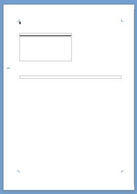

Ich bin gerade dabei, mir eine neue Vorlage für Writer zu erstellen.
Seitenränder, Absenderzeile, Empfängerfeld und die Betreffzeile sowie eine Falzmarke habe ich schon eingerichtet.
Die erste Seite ist mit dem Format "Erste Seite" versehen worden, die zweite ist "Standard".
Meine Frage ist nun: Wie bekomme ich die Platzhalter für Anrede und Brieftext an die korrekte Position?
Die Anrede soll bei 127 mm vom oberen Rand beginnen, darunter nach einer Leerzeile der Brieftext.
Ich habe das schon mit einem Rahmen probiert, denn ich an die entsprechende Stelle gesetzt habe. Wenn ich aber nun im Rahmen meinen Brieftext eingebe, dann bricht der Rahmen nicht auf Seite 2 um, sondern "dehnt" sich aus. Würde er auf Seite 2 fortsetzen (Fußzeile beachtend), wäre alles gut.
Kann mir jemand sagen, wie ich die Bereiche festmache? Anbei ein Foto vom bisherigen Stand.
Sicher, ich könnte auch eine fertige Vorlage nehmen. Aber ich möchte es selber probieren.

Marvog hat geschrieben:Wenn ich aber nun im Rahmen meinen Brieftext eingebe, dann bricht der Rahmen nicht auf Seite 2 um, sondern "dehnt" sich aus. Würde er auf Seite 2 fortsetzen (Fußzeile beachtend), wäre alles gut.
Das ist der Vorteil und zugleich Nachteil von Rahmen - sie beschränken sich als Objekte (ähnlich einem Bild) auf eine Seite.
Abhilfe:
Du könntest Rahmen verknüpfen, also den Text in einen zweiten Rahmen auf die zweite Seite überlaufen lassen. Beim ersten Rahmen müsstest du u.U. Größe und Position schützen, bin mir aber nicht sicher, ob das wirklich nötig ist (in LO 5.1.3.2 ging's auch ohne).
Schwierig wäre es auch bei Vorlagen/Briefen von nur 1 Seite, die auf eine zweite Seite überlaufen. Ein zweiter Rahmen wäre nur dann speicherbar, wenn er in der zweiten Seite in der Kopf-/Fußzeile verankert wäre...
Prinzipiell sinnvoller fände ich es, einen Rahmen oder ein anderes Objekt, das ja sowieso schon eingefügt wurde, als Abstandhalter zu benutzen und dann mit normalem Fließtext weiterzuarbeiten. Und den ersten Absatz (Abstand...) so einzurichten, dass letztlich der Abstand zum oberen Seitenrand gewahrt würde (auch: Absatzvorlagen wechseln...). Durch die Vorgaben (127 mm vom oberen Rand) bist du natürlich gezwungen, einigermaßen genau zu arbeiten.
Ciao und viel Spaß beim Basteln,
lade gelegentlich auch das Dokument hoch, wenn es fertiggestellt wurde...
