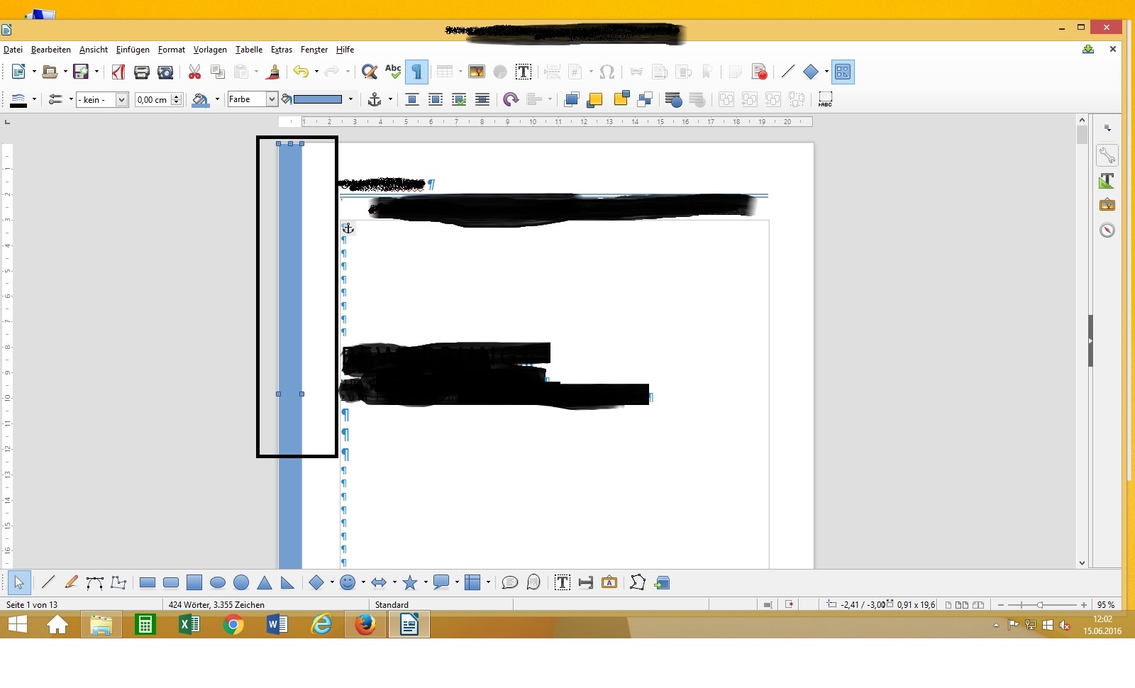

Ich möchte die Formen bis zur Seiten Rand verschieben so dass keine zwischen fläche entstehen, wie mache ich das ?
Unter MS office könnte man die Formen einfach verschieben obwohl die Formen über Seiten rand standen.

Hallo, das müsste ja eigentlich gehen. Könnte mir vorstellen, dass deine form einen linienrand in anderer farbe als die formfläche hat, und es deswegen so aussieht, als ob die form nicht ganz am rand sei. Klick doch mal auf die form mit der rechten maustaste und stöbere in den angebotenen menüs. Dort kannst du auch die exakte position einstellen.

Mit Position und Größe Optionen habe mich rum Probiert....aber kein erfolg, die linienrand sind bei der Form nicht vorhanden.

Was für eine "Form" (=Objekt) hast Du denn genommen?
Bei Linie und Rechteck gibt es das Mausmenü "Linie". Dort kann man die Farbe einstellen.
Übrigens kann man nach Objektauswahl auch über das Menü "Format->Objekt" gehen. Auch da gibt es ein Menü "Linie".
Aber es gibt noch ein mögliches Problem: Wenn man den Drucker bereits zugeordnet hatte und selbiger nicht bis an den Papierrand drucken kann, wird man auch behindert. Also einen Drucker auswählen, der randlos drucken kann.
Ferner gibt es unter Extras-Optionen-Writer-Raster die Option "am Gitter einrasten". Die sollte man bei ungewünschtem Verhalten abwählen (bei mir stets).
Und dann gibt es den Irrtum, eine gerade ausgerichtete "Form" zu haben, die bei genauer Untersuchung aber ergibt, dass der linke Rand z.B. nicht senkrecht ist. Dann kann man das Objekt auch nicht bis an den Rand schieben

Habs jetzt auch ausprobiert und das Problem ist glaube ich nur die Anzeige in LibreOffice. Wenn Du ein PDF exportierst oder in die Druckvorschau gehst, dann dürfte der Rand "verschwunden" sein.
(In OpenOffice 4.1.2 ist übrigens kein "MiniRand" zu sehen.)

Ja, per PDF gibt es keine Probleme
Was bewirkt "am Gitter einrasten" ?Ferner gibt es unter Extras-Optionen-Writer-Raster die Option "am Gitter einrasten". Die sollte man bei ungewünschtem Verhalten abwählen (bei mir stets).
