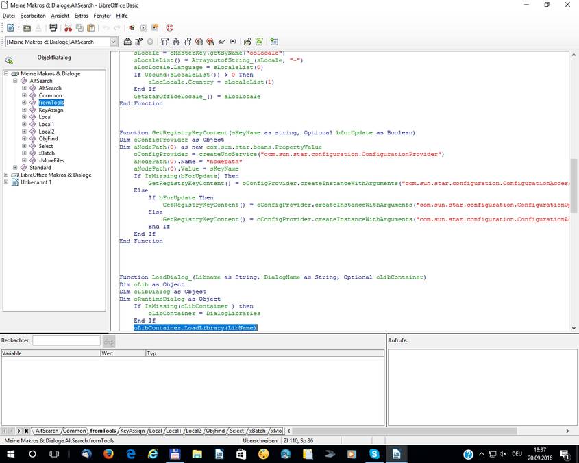

altsearch bricht ab
Beitrag von albert1534 » Di 20. Sep 2016, 18:46
Mit Versioen habe ich es versuht.
Ich arbeite immer nohc mit Vr. 3.6
immer bricht Swriter mit dieser Meldung ab:

Beitrag von craig » Di 20. Sep 2016, 19:13
Hallo Albert,
das Programm bricht an dieser Stelle ab, weil die angegebene, bzw übergebene Bibliothek nicht
gefunden wird oder nicht vorhanden ist; es kann auch ein Schreibfehler vorliegen:
oLibContainer.LoadLibrary(LibName)
(LibName) wird von der Function übergeben. Der Aufruf und der Name der in (LibName) gespeichert ist,
liegt aber an anderer Stelle im Code.
Ich habe diese Extension bei mir nicht installiert, deshalb kann ich nicht überprüfen welcher Bibliotheksname hier übergeben wird.
Ausserdem habe ich dies gefunden:
https://listarchives.libreoffice.org/gl ... 41907.html
Ggf. die Extension deinstallieren und erneut installieren:
http://extensions.libreoffice.org/exten ... for-writer

es geht hier nicht um eine DLL, sondern eine Libreoffice Bibliothek, welche mit der Extension installiert wird.
In Deinem BIld ist auf der linken Seite der Objektkaralog zusehen. Dort sind u.a. die Basic-Bibliotheken aufgelistet.
LibName ist aber nur eine Variable, Irgendwo im Code steht die Zuweisung mit dem richtigen Namen.
Dies ist im Bild nicht zuu erkennen.
