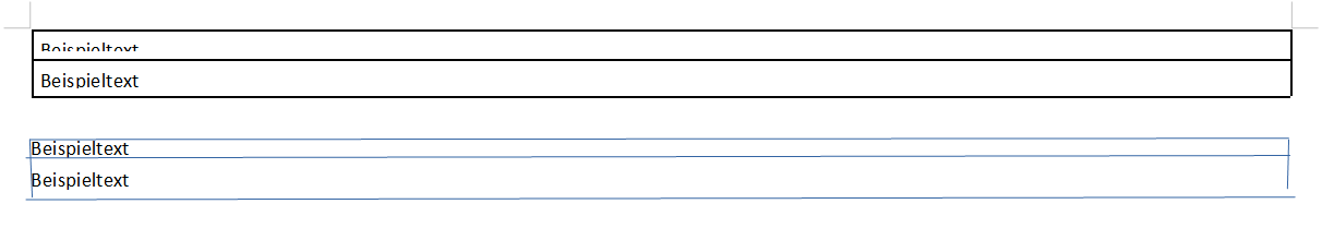

Hallo liebe Community,
ich würde gerne im Writer Programm eine Tabelle erstellen, bei der der obere und untere Rand der jeweiligen Zeile möglichst nahe/eng an den Wörtern liegt. Die Zeile soll dadurch schmaler und platzsparender sein.
Bei meinen bisherigen Versuchen dies zu ermöglichen wurden die Zeilen zwar schmaler, aber die Wörter wurden halb abgeschnitten (s. Anhang).
Das Ergebnis soll in etwa wie die obere Zeile der zweiten Tabelle aussehen.
Ich hoffe ihr könnt mir helfen.
Danke im Voraus!

swolf
Beiträge: 1143
Re: Zeilenabstand in Tabelle (oben/unten) ändern?
Beitrag von swolf » Fr 7. Okt 2016, 22:32
bitte lade eine richtige Beispieldatei hoch (.ods).
Das Bild ist nicht hilfreich, weil damit Eigenschaften deiner Tabelle nicht untersucht werden können.
Daher kann man dir nicht auf die Schnelle sagen, was du anders einstellen solltest.

Mysterion1
Registriert: Fr 7. Okt 2016, 21:39
Beitrag von Mysterion1 » Fr 7. Okt 2016, 23:38
craig hat geschrieben:Hallo.
ich habe Dir hier mal eine schnelle Lösung mit harter Formatierung hochgeladen.
Wenn Du dies öfter brauchst, dann würde ich mir an Deiner Stelle eine entsprechende Formatvorlage erstellen.
Dann genügt ein Doppelklick in der Sidebar „Formatvorlagen“ und die Tabelle ist entsprechend formatiert.
Tabelle formatieren.odt
Siehe hier unter "Handbuch „Writer“ (Textverarbeitung)" --> Vorlagen...
Vielen Dank craig, es funktioniert!!!!! :D
Jetzt kann ich die Zeilenabstände endlich so einstellen, wie ich mir das vorgestellt habe!
Du hast mir mit deinem Beitrag wirklich sehr weitergeholfen! :D
