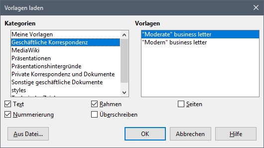

tablerocker hat geschrieben:Allerdings wundert mich auch ein bisschen, dass das wechseln der Dokumentvorlage ein extra Addon ist,
Ich weiß nicht ob ich Dich richtig verstanden habe, deshalb mal ein Beispiel:
Ich öffne ein Dokument eines Bekannten. Jetzt fehlen mir in diesem Dokument meine
von mir angelegten Formate/ Vorlagen, welche ich in meinen Dokumentvorlagen gespeichert habe.
So hole ich mir meine Vorlagen und kann diese im neuen Dokument des Bekannten verwenden.
Dazu das Dokument es Bekannten öffnen.
Menü Vorlagen → Vorlagen laden…
Es öffnet sich abgebildetes Fenster.
LO Vorlagen laden.jpg (47.78 KiB) 6781 mal betrachtet
Links die Kategorie der Vorlage auswählen, und rechts die gewünschten Vorlage.
Unten können noch ein paar Optionen gesetzt werden wie Text, Rahmen, etc.
Jetzt kann es passieren, dass die Vorlage in einem anderen Ordner liegt, also
„Aus Datei...“ holen.
Nun stehen einem mittels F11 in den Formatvorlagen alle Vorlage zur Verfügung.
War dies Dein Wunsch?

tablerocker
Beiträge: 27
Registriert: So 16. Aug 2015, 18:07
Re: Dokumentvorlage neu verknüpfen
Beitrag von tablerocker » Mo 28. Nov 2016, 01:08
Wow, erst mal danke für die Ausführliche Antwort. Das Problem hat sich mit oben genanntem inoffiziellen Addon "template changer 1.2.7d" aber zum Glück schon gelöst (der offizielle Autor hat keine Updates mehr gemacht).
craig hat geschrieben:War dies Dein Wunsch?
Nein. Was du machst ist, dass du einfach alle Formatvorlagen (die sich ja in der Dokumentvorlage befinden) in das aktuelle Dokument importierst.
Dann werden die aber auch nur dort gespeichert. Es findet keine Verknüpfung mit der Dokumentvorlage statt.
Wenn du jetzt was an deiner Dokumentvorlage änderst, wird das nicht übernommen. Die Nachfrage kommt nur, wenn das aktuelle Dokument mit der Dokumentvorlage verknüpft ist.
Ohne Addon kannst du eine Dokumentvorlage nur verknüpfen, indem du ein neues Dokument mit der entsprechenden Vorlage anlegst und dort alles reinkopierst.
Mit dem Addon template changer kannst du aber auch eine schon bestehende Datei mit einer Dokumentvorlage verknüpfen, ohne irgendwas hin und her kopieren zu müssen. Das ist sehr von Vorteil, wenn man auch Rahmen und Bilder etc. drin hat, die vielleicht nicht so originalgetreu mitkopiert werden (Position, Größe, Verankerung etc). Und es geht auch einfach schneller und bequemer ;)
