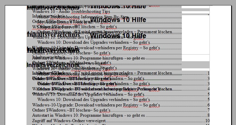

Bild eines Inhaltsverzeichnisses einer reinen AOO-Datei, die ich im letzten Jahr bearbeitet habe:
Inhaltsverzeichnis Schrott.JPG (115.97 KiB) 3128 mal betrachtet
:evil:
Lösung war hier den gesamten Text unterhalb des Verzeichnisse in eine neue Datei zu kopieren.
Habe dort ein neues Verzeichnis erstellt und bis heute keine Probleme mehr gehabt.
Ursache unbekannt :!:
