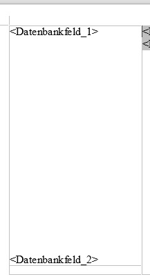

bin neu hier und habe ein Problem mit dem Etikettendruck…hoff es kann mir hier jemand helfen, weil ich check das nicht…
Ich benutze LO Version: 5.2.3.3 (Portable)
Ich möchte Etiketten mit Datenbankfeldern (Seriendruckfeld) erstellen. Dazu hab ich ein Beispiel im Anhang. Feld1 ist am oberen Rand des Etiketts, Feld 2 soll am unteren Rand aufgedruckt werden. Mein Problem ist nun, dass der Inhalt von meinen Datenbankfeld_1 sehr unterschiedlich in der Länge ist – bis zu vier Zeilen lang – und Datenbankfeld_2 dann entsprechend nach unten geschoben wird (und nicht mehr aufgedruckt). Gibt es eine Möglichkeit Feld zwei am unteren Rand (oder wo auch immer) zu fixieren, damit es nicht in Abhängigkeit vom Inhalt des Feld 1 nach unten verschoben wird?
Hoffe es ist verständlich, was ich gemeint habe…
Vorab schon mal vielen Dank für die Hilfe!!!

MaxLibre hat geschrieben:Gibt es eine Möglichkeit Feld zwei am unteren Rand (oder wo auch immer) zu fixieren, damit es nicht in Abhängigkeit vom Inhalt des Feld 1 nach unten verschoben wird?
Ziehe im Etikettlabel einen Textrahmen auf und schütze ihn in der Position.

Hallo Rocko,
danke für die schnelle Antwort. Ich hatte das mit dem Rahmen eifügen schon versucht, aber hat nicht geklappt. Mit der Option "Rahmen-Interaktiv" gehts jetzt. Vermutlich gibt es da einen Unterschied zwischen den Optionen "Rahmen", "Rahmen interaktiv" und "schwebender Rahmen".
