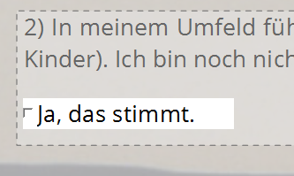

ich bin komplett neu dabei und möchte ein PDF mit Checkboxen erstellen, von denen jeweils eine ausgewählt werden kann.
Das funktioniert im LO Writer wunderbar über den Gruppierungsrahmen.
Jetzt habe ich folgendes Problem: Der Hintergrund der Checkboxen (Box inkl. Beschriftung) lässt sich nur mit den definierten Standardfarben verändern. Ich arbeite aber mit einer Transparenz.
Kann ich irgendwo weitere Farben inkl. Transparenz definieren?

Wenn ich das richtig sehe, kann ich hier zwar den Farbcode etc. eingeben, aber halt keine Transparenz einstellen.
Ich will nur normal weiß mit 60 % transparent. Keine besondere Farbe.
Aber wenn das nicht geht, muss ich wohl mein CD nochmal überdenken ;-)
Vielleicht weiß ja jemand noch was?

ok, habe ich ausprobiert. Schon etwas besser ;-) Was aber bleibt, ist der Hintergrund direkt hinter der Checkbox.
Hast du dafür auch einen Tipp?
