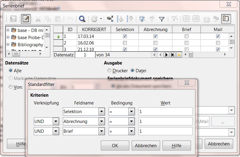

Wenn man nur auf Tabellen zugreifen will, muß man die Auswahl (so wie man sie in der Abfrage benutzte) auf dem Wege zum Seriendruck als Filteroption wählen.Dann habe ich den Assistenten neu gestarte und die neue Datenbank verbunden. Dort konnte ich aber nur Tabellen auswählen. Ich möchte aber eine Abfrage benutzen. Der Druck in eine Datei zeigte mir dann, dass alle 319 Datensätze und nicht nur die 41 von mir mit der Abfrage ausgewähle Datensätze ausgegeben wurden.
- Serienbrief.jpg (115.68 KiB) 5765 mal betrachtet

Ich habe meinen Vorbeitrag überarbeitet. Man kann nämlich auch bei der eingebauten Datenbank auf Abfragen zugreifen!
Wenn man wechseln will über Bearbeiten->Datenbank austauschen kann man nach der Liste der Tabellen die Abfragen sehen und auswählen. Natürlich ändern sich dann die Feldnamenbeziehungen, was bei mir trotz einiger identischer Feldnamen zu leeren Ausdrücken führte. Offenbar muß man dann die Serienbrieffelder überarbeiten.
