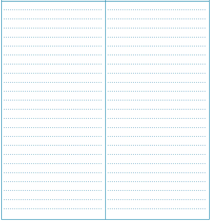

Hi!
Wie kann ich in LibreOffice Writer (Version 5.2.5.1) in meiner Tabelle solche Punkte einfügen wie im Screenshot im Anhang zu sehen ist? Der Screenshot ist aus einem PDF-Dokument, in dem das genau so gelöst wurde, wie ich das auch haben will.
Hintergrund ist, dass ich mir mit LibreOffice Writer Formulare erstelle, die ich mir dann ausdrucken und per Hand ausfüllen kann. Dazu hätte ich gerne solche Hilfslinien, damit die Schrift immer auf der gleichen Linie landet :)

siehe Beispiel, einmal mit Absatzumrandung, einmal mit Tabulatoren erzeugt. LO 5.2.3.2
Es gäbe auch noch Möglichkeiten, mit dem Zeichenwerkzeug ähnlichen Effekt zu erzielen... per Einfügen oder als Tabellenzellenhintergrund. Kommt auf deine Verwendung an.

Das mit der Absatzumrandung habe ich gesehen, wie du das im Dokument gemacht hast. Aber wo hast du die Farbe für die Tabulatoren definiert?

irgendsonnutzer hat geschrieben:Das mit der Absatzumrandung habe ich gesehen, wie du das im Dokument gemacht hast. Aber wo hast du die Farbe für die Tabulatoren definiert?
Zeichenformat. Schriftfarbe.

Ups, hab den Reiter "Schrifteffekt" unter Format -> Zeichen übersehen. Danke!
