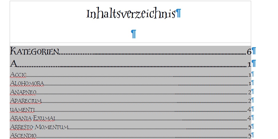

Hab jetzt nur noch das winzige Problem, das meine Seite "Kategorien" die direkt nach dem Inhaltsverzeichnis und vor der "Erste Seite" kommt - mit Seitennummer 6 beschrieben wird, obwohl sie gar keine Seite haben sollte....
Wie bring ich das nun weg ohne mir den Rest zu verhauen?

Beitrag von musikai » Mi 15. Mär 2017, 23:10
"Gar keine" Seitenzahl geht nicht, jede Seite hat immer irgendeine Seitenzahl. (*) Du kannst aber einstellen, ob sie angezeigt wird oder nicht.
Im Dokument über die Kopf- und Fußzeilen, im Inhaltsverzeichnis über die "Einträge" der entsprechenden Ebene, Element "Seitennummer". Dieses Element (und die Füllzeichen) löschen (entf auf der Tastatur) für die Ebene, die für "Kategorien" gilt. Also wahrscheinlich Ebene 1.
Wenn allerdings "A" die gleiche Ebene bzw. Absatzvorlage benutzt, dann verschwindet auch dafür die Seitennummer im Inhaltsverzeichnis.
Du kannst natürlich, wenn alles fertig ist und du keine automatische Aktualisierung mehr brauchst, das Inhaltsverzeichnis auch manuell editieren
Mit den Querverweisen weiß ich fällt mir nicht viel ein, vielleicht gibt es sowas wie "Querverweise aktualisieren".
(*)Edit: Huch, grad herausgefunden, dass man in der Seitenvorlage für die Seitenzahl-Formatierung auch "keine" wählen kann. Dann verschwindet die Seitenzahl auch aus dem Inhaltsverzeichnis. Allerdings bleiben die Füllzeichen natürlich erhalten.
