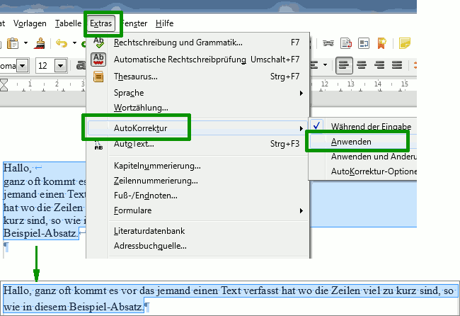

die Funktion AutoKorrektur, die Rocko hier genau beschieben hat, ist halt in deiner LibreOffice Version in das Menü Extras gewandert. Findest Du bestimmt, wenn du dich etwas anstrengst. Zur Sicherheit, hier noch ein Bild :roll:

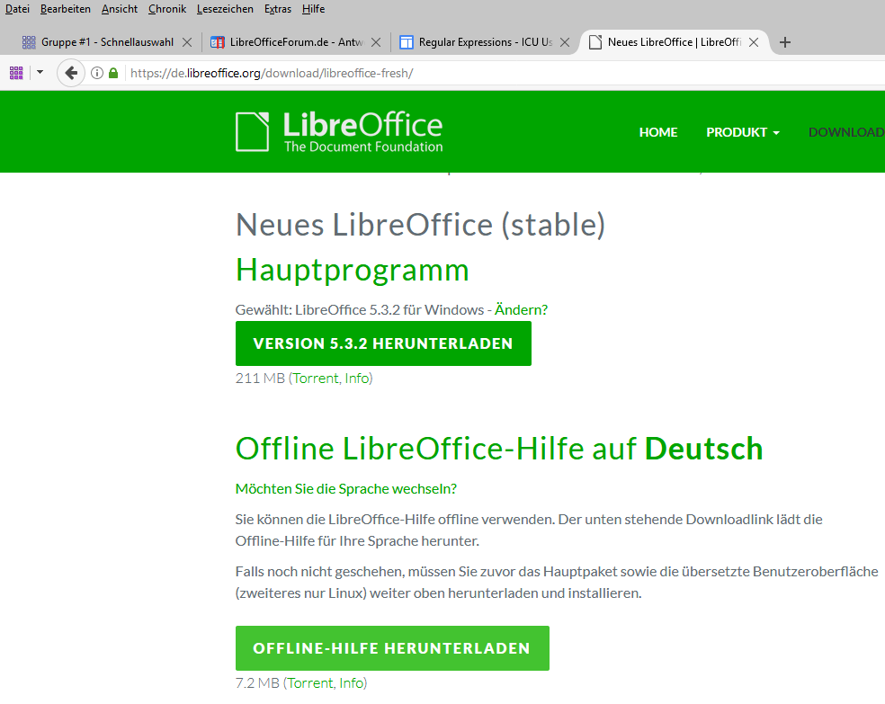

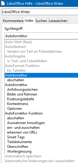

tante_elfriede hat geschrieben:Hilfe-Knopf im AutoKorektur-Dialog -> bringt diese aussagekräftige Seite:
https://help.libreoffice.org/swriter/cu ... ersion=5.3
Bei mir kommt folgendes Ergebnis...
Ach so, ich hatte die Offline-Hilfe mit installiert. ;-)
Du kannst das ja nachinstallieren.

T'schuldigung, hast du den unteren Teile meines Bildes gesehen? Da sind die Zeilenumbrüche entfernt, die im oberen Teil noch zu sehen sind. Oder anders, bei Version 5:
Zu bearbeitenden Text markieren, dann
Menü Extras/AutoKorrektur->Anwenden und fertig ist der Lack.
Wenn das bei dir nicht funktioniert, mag es daran liegen, dass es sich bei dir nicht um Zeilenumbrüche, sondern um Absatzumbrüche handelt.

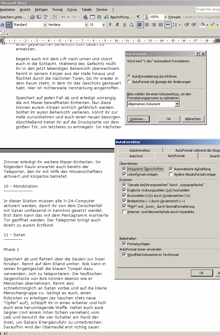

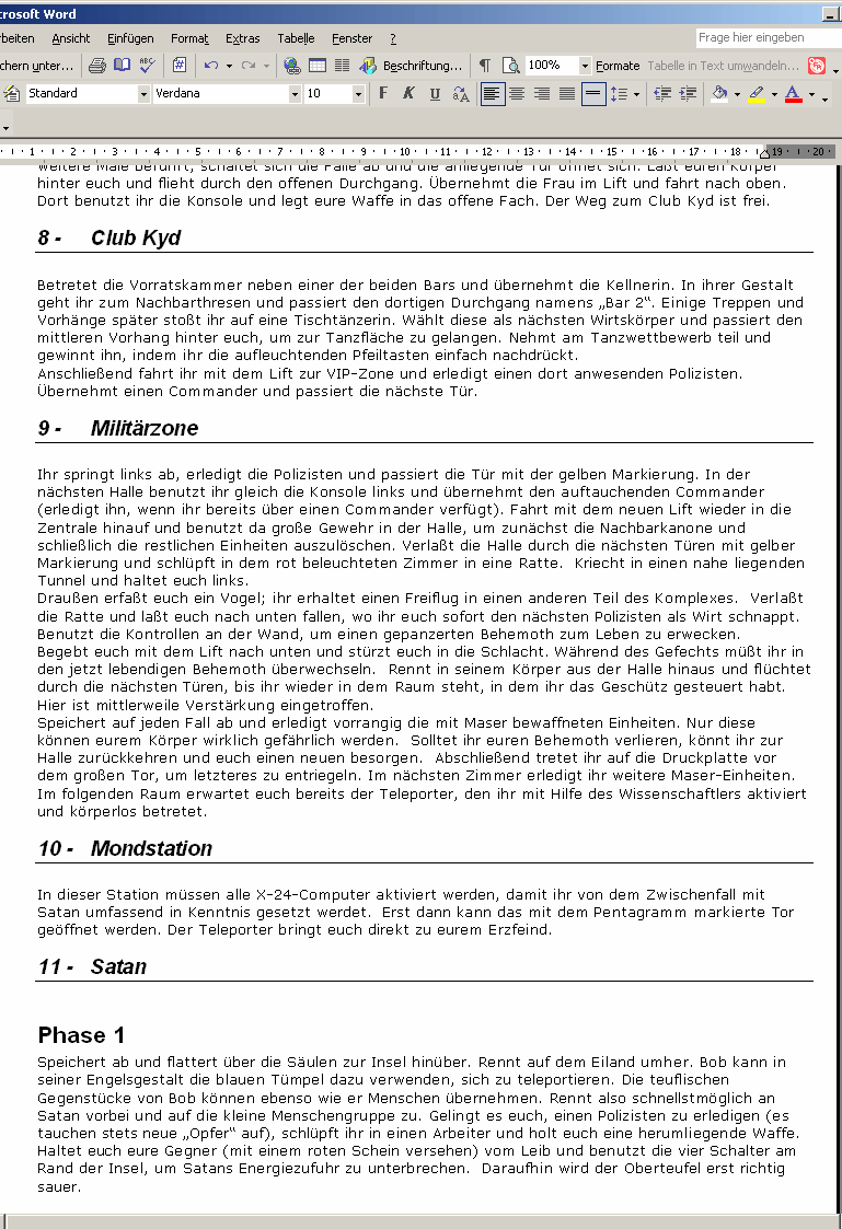

..na gut, hier extra für dich war ich am XP Rechner bei Word2002. Tja wie gesagt, 4 Klicks.
Evl. könnte das für LO oder OO Writer als Anregung dienen? Für txt Dateien brauch ich das dauernd! Könnte mir gut vorstellen viele andere auch!
- Text in Notepad geöffnet > Ctrl-A > Ctrl-C
- leicht vorformatiertes (Verdana 10, Ränder für beidseitigen Druck) leeres doc geöffnet > Ctrl-V
- AutoFormat geöffnet > ok, fertig!
Ob oder was ich früher mal in den AutoFormat-Einstellungen verstellt habe weiß ich nicht mehr, deshalb sind sie mit auf dem Bild.
Also hier die Bilder, erst davor:
und danach:
