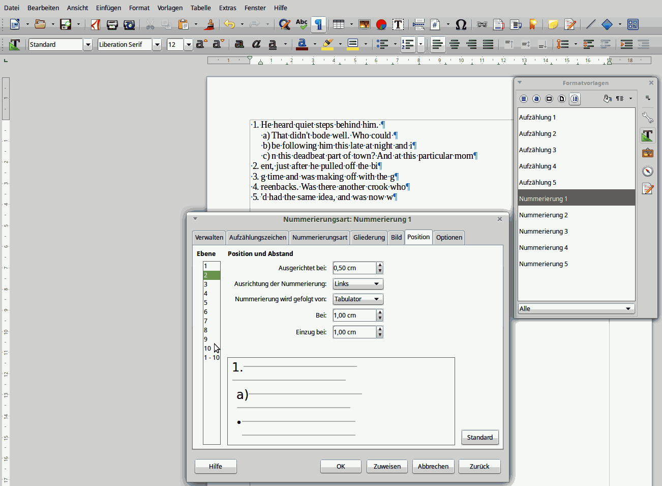

In einem Dokument habe ich eine nummerierung vorgenommen
1. xx
2. xx
a. xx
b. xx
usw. im Bild ist es auch dargestellt.
Nun möchte ich die gesamten buchstaben (a bis ..) etwa zwei zentimeter weiter rechts haben.
Beim Durchschauen der Formatvorlagen habe ich festgestellt, dass sowohl die Zahlen (1, 2, ..) und auch die Buchstaben (a. ... ) auf der gleichen Formatvorlage beruhen.
Nun möchte ich durch die Änderung der Ebene eben alle Buchstaben um zwei Zentimeter nach rechts verschieben.
Wie geht das?

Wenn du z.B. mir Formatvorlage Nummerierung arbeitest, dann geht das recht schnell, meine ich... Ebene 2 ändern.
