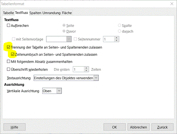

Coming_curse hat gescrieben:
Was ich aber will ist, dass die Tabelle direkt anschließend an den Text beginnt
überprüfe ob in den Tabelleneigenschaften folgende Haken gesetzt sind.

Beitrag von Coming_curse » Sa 14. Okt 2017, 20:28
Hmmm ... danke schonmal, leider sind beide Haken schon gesetzt und die Änderung hin und zurück hat nicht die Lösung bewirkt. Die Tabelle wird ja erfolgreich geteilt, nur startet sie automatisch auf einer neuen Seite - das Programm bevorzugt also, dass die Tabelle erstmal eine komplette Seite belegt und danach erst getrennt wird ... oder so ... :-)
