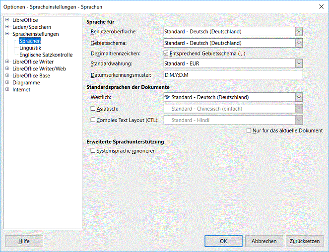

Öffne
Extras→Optionen→Spracheinstellungen→Sprachen
das Menü sollte so aussehen.
Diese Einstellungen gelten dann für alle Dokumente.

Wenn ich das so einstelle funktioniert es auch aber wenn ich ein neues Dokument öffne sind die Einstellungen vergessen.

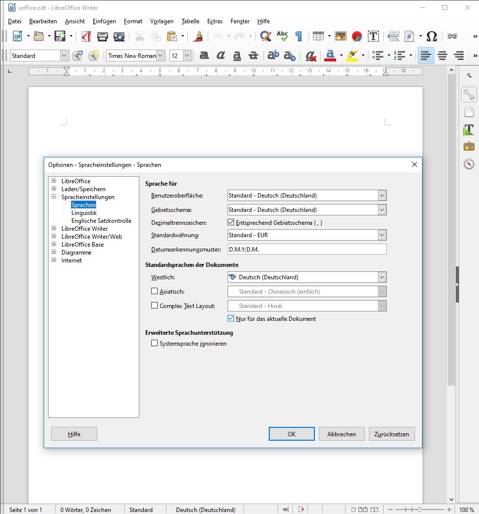

Re: Dokumentenvorlage automatisch laden
So sieht bei mir die Datei aus aber wenn ich ich eine neue auf dem Desktop erstellen möchte übernimmt office es nicht
- 12.jpg (190.22 KiB) 5079 mal betrachtet
Du bringst Einiges durcheinander.
Das was Du aufzeigst ist die Konfiguration von LibreOffice (LO) und die darin eingestellte Sprache funktioniert auch wenn Du ein neues Dokument in LO über Datei/Neu anlegst.
Wenn Du aber ein neues Dokument außerhalb von LO anlegst, funktioniert dies eben nicht mehr. Dazu dienen dann die internen Dokumentvorlagen.
