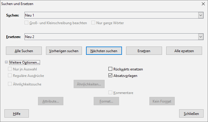

man könnte z. B. auf Basis der Absatzvorlage Standard eine neue Absatzvorlage erstellen und die vorhergehende Absatzvorlage per Suchen und Ersetzen austauschen. Die Vorhergehende Absatzvorlage kann dann anschließend gelöscht werden.
2018-01-12 10_58_52-Suchen und Ersetzen.gif (11.85 KiB) 2268 mal betrachtet
