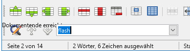

ich arbeite aktuell mit LO 5.3.7 unter Win 10 pro (aktuell).
Seit einigen Versionen von LO stört es mich schon, dachte aber, dass dieser Fehler jeweils in der Folgeversion behoben wird. Leider war das nicht der Fall und ich wende mich deshalb mal an Euch hier mit der Bitte um Hilfe für folgendes Problem:
Wenn ich im Suchfeld oder Suchen-Dialog etwas eingebe und die Funktion findet irgendwann nichts mehr, dann erscheint über dem Suchfeld die Anzeige "Dokumentende erreicht" (siehe Screenshot) und ich kann z.B. die Suchrichtung nicht umkehren, ohne dass ich den Inhalt des Suchfeldes verändere.
Bei Benutzen des Suchen-/Ersetzen-Dialoges wird ebenfalls diese Meldung an der selben Stelle, aber ich kann den Dialog weiter benutzen.
Wenn ich aber den Dialog während dieser Anzeige schließe und mit dem Suchfeld weiterarbeiten will, habe ich genau wieder das Problem, dass das nur nach Änderung des Suchfeld-Inhaltes geht.
Gibt es dafür eine Lösung oder einen Workaround?
Ich bin für jede Hilfe und jeden Tipp dankbar!

Re: Suchfeld bzw. -Dialog funktioniert nicht richtig
Bei mir klappt der Suchendialog aber..
Hallo Peter,
die Angaben zur Programmversion 5.3.7 stehen im Widerspruch zur Signatur, dort steht noch 5.1.6.
Drücke mal Str+F dann bekommst Du eine vernünftige Suchleiste.
Strg+F setzt den Cursor bei mir nur in das vorhandene (vernünftige?) Suchfeld (dort wo in meinem Screenshot das Wort flash steht).
Schön, dass es bei Dir funktioniert Pit.
Das deutet auf irgendeine "falsche" Einstellung hin. Aber welche?
Hat noch jemand 'nen Tipp für mich?
Danke!
Danke!
Wenn der Ausdruck vernünftig zutreffend wäre hättest Du folgende Suchleiste:Elbfischer hat geschrieben: ↑Mo 12. Feb 2018, 14:07Strg+F setzt den Cursor bei mir nur in das vorhandene (vernünftige?) Suchfeld (dort wo in meinem Screenshot das Wort flash steht).
Vermutlich ist das Benutzerprofil von LO versaut, durch dessen Umbenennung kannst Du LO in einen jungfräulichen Zustand versetzen. Gehe dazu wir folgt vor:
- LibreOffice nebst Schnellstarter beenden.
- Tastenkombination Win+R (Run) drücken.
- Beim Eingabefeld Öffnen %appdata%\LibreOffice eingeben und Eingabetaste drücken, bzw. auf Schalter OK klicken
- Unterverzeichnis 4 nach 4_Alt umbenennen.
Hinweis: Das Umbenennen statt Löschen des Unterverzeichnisses ist deshalb zu empfehlen, damit Teile vom Alten Verzeichnis, wie z. B. Dokumentvorlagen, Benutzerwörterbücher etc, ins neue Verzeichnis Kopieren können. Wird das alte Unterverzeichnis nicht mehr benötigt, kann es gelöscht werden
Danke nikki für den Hinweis. Obwohl das ein mir bekannter Weg war, wollte ich ihn vermeiden.
Aber ich habs jetzt mal gemacht (nach Umbenennung meines aktuellen Profils) und getestet. Das Ergebnis ist im Anhang zu sehen. Es unterscheidet sich im Aussehen ein wenig, weil ich andere Symbole benutze als in dem neuen Profil, aber die Wirkung ist identisch. Bei Erreichen von Anfang oder Ende des Dokumentes erscheint eine entsprechende Meldung und ich muss das Suchfeld editieren, bevor ich es weiter benutzen oder den Suchen/Ersetzen-Dialog anklicken kann.
Und nun?
Und nun?
1. Das ist nicht die Suchleiste, sondern Suchen und Ersetzen m.W.
2. Man kann die Suchleiste dorthin ziehen, wohin man sie haben will. Ich hatte sie in meinem obigen Bildbeispiel unten, über der Zeichenleiste, aber unterhalb des Textes. Dann hat sie genügend Platz und man kann alles sehen. Mußt halt ein wenig experimentieren, bis alles dort an seinem Platz steht. - Wenn du jetzt fragst, wie man diese Leiste zeihen kann: Links an den senkrecht gestichelten Pünktchen mit der Maus anklicken und verschieben.
Hi Pit,
das in meinem Screenshot IST die Suchen-Symbolleiste, allerdings um die - für mich - überflüssigen Symbole "abgespeckt", sprich ausgeblendet.
Auch in diesem jungfräulichen Profil erschien die Suchen-Symbolleiste automatisch unten und darüber liegt die Tabellen-Symbolleiste, weil ich ein Writer-Dokument mit einer Tabelle geöffnet hatte.
Und, wie gesagt: in dem jungfräulichen Profil verhält sich die Suche wie im ersten Beitrag beschrieben.
Versuch es doch bitte selbst einmal mit einem beliebigen Dokument: Dokument öffnen, ins Suchfeld ein Wort eingeben, das in dem Dokument mindestens einmal vorkommt (gern auch mehrfach), starte die Suche durck Klick auf den Abwärtspfeil, und nach jedem Treffer wieder auf den Abwärtspfeil. Irgendwann wird die Suche nicht mehr fündig und trifft auf das Ende des Dokumentes. Und dann - da bin ich mir sicher - kommt auch bei Dir die Meldung und ohne Editieren des Suchfeldes geht nix mehr mit Suchen ...
So, jetzt habe ich mal spaßeshalber die 6.0.1 portable installiert.
Und siehe da, es funktionierte einwandfrei.
Im nächsten Schritt - das hatte ich in dem jungfräulichen Testprofil vor dem ersten Testen gemacht - dann die Suchen-Symbolleiste abgespeckt und die Reihenfolge geändert, nämlich Suchen/Ersetzen und die auf und ab-Pfeile vor dem Suchfeld platziert.
Und: peng, da war der Fehler wieder.
Die Reichenfolge wieder geändert, d.h. das Suchenfeld wieder ganz vorn, und es funktioniert wieder.
DA soll mal einer drauf kommen, außer durch Zufall ...
Danke für Eure Unterstützung!
