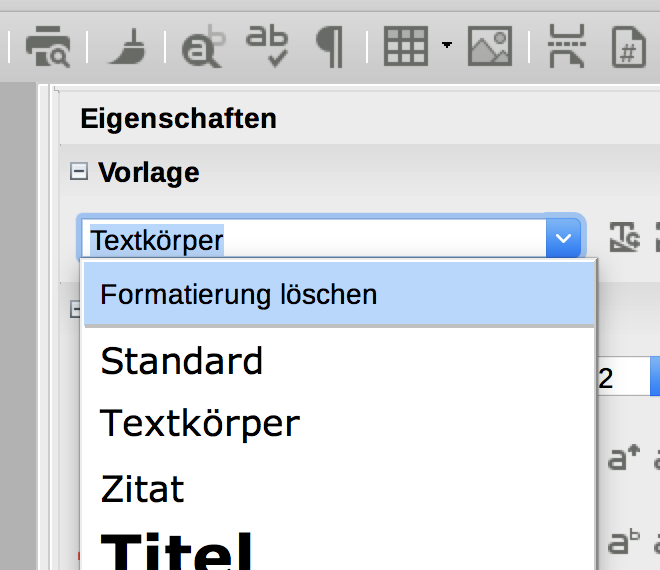

Danke Jungs.
Meine Vorlagen sind soweit ok, das Konzept ist mir auch ziemlich klar.
"Harte Formatierungen" sind der Punkt. Und sie lassen sich weder mit Format- noch mit Zeichenvorlagen "übermalen".
Auch das hier hilft nicht
Das einzige was wirklich funzt ist "Formatierung löschen" das ich aber nur via Eigenschaften-Seitenleiste aufrufen kann.
- Bildschirmfoto 2018-02-17 um 18.27.30.png (69.63 KiB) 6574 mal betrachtet

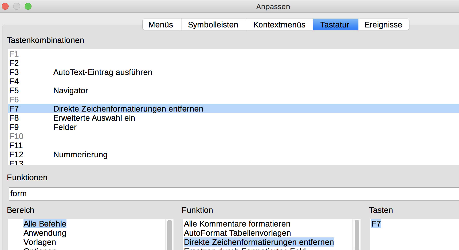

Noch schöner wäre natürlich dergleichen als BEDINGUNG einer Formatvorlage zuzuweisen. IdR erwartet/wünscht MEINE Logik ein Übertünchen JEGLICHER Formatierung bei zuweisen einer Vorlage. Möchte ich ausnahmsweise mal bestimmte Hart-Formatierungen erhalten, dann weise ich die Vorlage eben mit Sonderkey zu. Aber: wenn ich Nutella bestelle soll auch Nutella drin sein, egal ob vielleicht vor X-Jahren Kaiser Ferdinandoalfosder27 dort Pferdeschmalz aufbewahrte. Zeig mir eine Welt in welcher irgendwelche Bewohner das Überstreichen einer Wand mit der Farbe "Grün" (=Formatvorlage GRÜN) nicht damit assozieren das ALLES, ich wiederhole ALLES (das impliziert auch die bronzenen oder silbernen Stellen) grün übertüncht wird???
Das ist Standard-Denke und in 91% auch GENAU SO gewünscht! Zumindest ICH will nur in etwa 3% alte Spezial-Formatierungen behalten.! DA!!!!!! sollte dann ein Sonderkey her, nicht für alles was ich höchtswahrscheinlich "neutral" wünsche.
Strg(cmd)-m tut jedenfalls was ich wünsche deutlich schneller als das Rechtsgeklicke im Vorlagen-Panel...
(meine Key-Shortys rufe ich auch über Ansicht>Symbolleisten>Anpassen... und dann dort über den Tab "Menü" auf...
