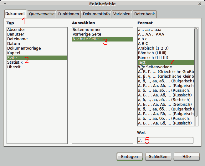

In einem Dokument soll in der Fusszeile die Zeichenfolge "./." angezeigt werden, wenn der Text auf der Folgeseite weitergeht.
Mit "Einfügen - Feldbefehl - Bedingter Text" habe ich lange geprobt, die Bedingung lautet ja eigentlich:
WENN AktuelleSeite < AnzahlSeiten DANN ./. SONST nix,
also
xxx < Page
Wie heist xxx?
Habe versucht mit PageNumber und PageCount als Variablen (aus Thomas Krumbeins Makrobuch, ist wohl aber nur für Zugriff aus Makro), und einiges anderes. Weiss jemand, mit welcher Variable ich für eine Bedingung auf die aktuelle Seitennummer zugreifen kann? Die sollte doch vorhanden sein, oder muss ich erst Seitenvariablen setzen (ich habe es so verstanden, dass diese nur gesetzt werden müssen, wenn die Nummerierung nicht bei 1 beginnen soll).

Re: Feldbefehl Bedingung: aktuelle Seitennummer
Fundstelle: Hier
Veranschaulichung der Vorgehensweise:
Hab's ausprobiert: funktioniert (LO 5.4.4.2)http://www.ooowiki.de/SeitenNummerierung.html#N.2BAOQ-chsteSeite hat geschrieben:auf der letzten Seite wird der Text nicht angezeigt.
Prima miesepeter, Du machst Deinem Pseudonym aber keine Ehre
Ich liebäugelte auch mit diesem Weg schon, aber nicht bis zum Format und habe mich viel zu lange mit dem ursprünglichen Wunschweg aufgehalten.
So einfach... und da habe ich im Internet nach Variablen und Feldbefehlen gesucht und geprobt....
Danke vielmal!
Ein anderer Fall wäre, wenn du jeweils die Folgeseite (Seitenzahl) angäbest und dies dann auf der letzten Seite entfiele... Aber auch das geht wohl so ähnlich, siehe die oben verlinkte Quelle
