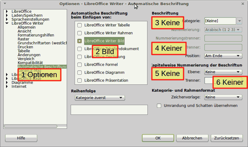

Es geht um die Beschriftung von Bildern. Bilder die in einem nützlichen Anleitungs-PDF verwendet werden.
Mein Problem:
http://fs1.directupload.net/images/180302/ircssdcr.jpg
Wie schaffe ich es das ich nach Rechts-Maus-Klick auf das Bild, "Beschriftung einfügen" auswählend im folgenden Menü bei "Kategorie" dauerhaft "keine" stehen habe. Stellt man hier z.b. statt "Abbildung" "Tabelle" ein bleibt das ja problemlos erhalten.
Warum nicht bei "keine" ?
Weil ich die Bilder eben selbst beschriften möchte (ohne laufende Numerierung).
Ohne irgendeinen automatischen Vorsatz wie Text oder Abbildung usw.
Hab schon bei "Extras/Optionen/Writer/Autom.Beschriftung" Veränderungen versucht, nix half.
Mich macht dieses dauernde Wegklicken von "Abbildung" zu "keine" schon ganz wuschig.
Gibt es da eine Lösung ?
Oder kann man die Numerierung dauerhaft ausschalten ?
Und weil ich soweit noch nicht gekommen bin:
- Gibt es eine Möglichkeit diese Bildunterschrift im vorhinein fix zu formatieren, zb. auf kursiv.
Schon mal danke für hilfreiche Antworten.

Die oben dargestellte Art der Autobeschriftung wurde dann angewendet, wenn...
  • ... aus der Galerie eingefügt wurde
  • ... über Menü Einfügen > Bild... eingefügt wurde.
Beim Einfügen des Bildes über die Zwischenablage wurde in die vorher vorgegebene Beschriftung (Abbildung...) gewechselt.
Vielleicht hilft dir das.

William hat geschrieben:Wie schaffe ich es das ich nach Rechts-Maus-Klick auf das Bild, "Beschriftung einfügen" auswählend im folgenden Menü bei "Kategorie" dauerhaft "keine" stehen habe. Stellt man hier z.b. statt "Abbildung" "Tabelle" ein bleibt das ja problemlos erhalten. Warum nicht bei "keine" ?
Die Frage nach dem Warum kann ich leider nicht beantworten. Viele Funktionen haben Abhängigkeiten, die nicht auf den ersten Blick erkennbar sind. Was ich festgestellt habe ist aber, dass der Optionen-Button bei der Auswahl auf "keine" inaktiv wird. Für mich ist das ein Hinweis auf eine Unverträglichkeit innerhalb der Funktion.
Die Funktion "Beschriftung" gilt für unterschiedliche Objekte, auf die das Programm gezielt reagiert. Die Beschriftung wird je nach Objekt unterschiedlich erzeugt. Für den Beschriftungsabsatz wird eine dafür vorgesehene Absatzvorlage aus der Vorlagensammlung verwendet. Bei Textobkjekten (Textrahmen) und Tabellen wird jeweils nur ein Absatz vor bzw. nach dem Text eingefügt, Grafik und Zeichnungsobjekte werden zusätzlich noch in einen Textrahmen eingefügt.
Wird die Beschriftung mittels des Kontextmenüs eingefügt, öffnet sich das Beschriftungsfenster mit den Grundeinstellungen für das jeweilige Objekt; eine ausgewählte andere Kategorie bleibt für weitere Beschriftungen erhalten mit Ausnahme "keine" (Kategorie). Eine gezielte Änderung der Voreinstellungen ist ist bei der individuellen Beschriftung nicht möglich. Writer erkennt das Objekt und gibt das entsprechende Einstellfenster per default vor. (Übrigens können dann auch eigene Kategorien eingetragen werden z.B. "Abb.".)
Mit der Funktion AutoBeschriftung können die Einstellung für die Beschriftung einzelner Objektarten im Voraus festgelegt werden. Im Gegensatz zur individuellen Beschriftung werden diese Objekte dann automatisch beim Erstellen des Objekts mit den Beschriftungseigenschaften versehen. "Erstellen" bedeutet bei Grafiken das Einfügen der Grafik als Datei. Eine kopierte Grafik gilt noch nicht als eingefügt und muss deshalb direkt beschriftet werden.
William hat geschrieben:Mich macht dieses dauernde Wegklicken von "Abbildung" zu "keine" schon ganz wuschig.
Gibt es da eine Lösung ? Oder kann man die Numerierung dauerhaft ausschalten ?
Na, so schlimm dürfte das nicht sein! Es bedarf nur eines Klicks, um die Nummerierung und Nennung der Kategorie auszuschalten.
