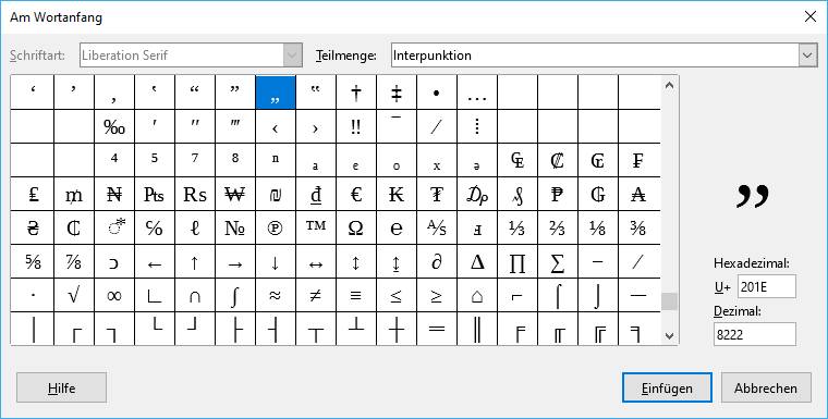

Version Version: 5.4.5.1 (x64)
Trotz Einstellung wird dieses Zeichen nicht ausgeführt.
Albert
201E wird nich ausgeführt
albert1534
- Beiträge: 202
- Registriert: Di 1. Mär 2016, 09:58
- 201E_No_Ok.jpg (42.53 KiB) 4248 mal betrachtet

Re: 201E wird nich ausgeführt
Hallo Albert,
bei mir (5.3.7 64 bit, Windows 10, getestet mit Schrift Liberation Serif) funktioniert es.
Evtl. eine Einstellung bei Autokorrektur? Bei mir ist automatische Ersetzung von Anführungszeichen eiongeschaltet. Scheint aber auf so eingegebene Anführungszeichen keinen Einfluß zu haben.
Grüße
Gerhard
Grüße
Gerhard
LibreOffice 5.4.6.2 / Windows 10 64Bit / WIndows 10 32Bit
Mir ist jetzt erst an Deinem Screenshot aufgefallen, daß es sich ja um die Einstellung der Autokorrektur handelt. Trotzdem, bei mir funktioniert auch die.
Bitte beachten:
Gerhard
Bitte beachten:
- Im Dialog der Beuntzerfläche erscheinen nicht die verschiedenen Formen des Anführungszeichens. D.h. beim Einstellen erscheint immer das Standard-ASCII_Zeichen ("). Nur im Dokument selbst, erscheinen die unterschiedlichen Formen.
- Der von Dir genutzte Font muß die entsprechenden Formen des Anführungszeichens auch enthalten. Bei Liberation Serif ist das aber der Fall.
- Die Autokorrektur muß angeschaltet sein (Häkchen bei Extras>Autokorrektur>Bei der Eingabe).
Gerhard
