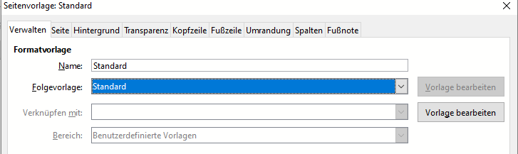

Probleme kannst Du unter https://bugs.freedesktop.org/ melden. Dort muss jedoch neben der dreigliederigen Programmversion auch das Betriebssystem angegeben werden und wenn im Forum ein Teilnehmer die Probleme nachvollziehen möchte, kann auf diese Angaben auch hier ebenso wenig verzichtet werden.
Zu 1. jedoch gestatte ich mir den Hinweis, dass dies auch bei einer .odt-Datei so läuft wenn nicht die Seitenvorlage, z. B. über eine Folgevorlage, gewechselt wird.
so habe ich ein Problem dann auch gelöst (unabhängig von deinem Hinweis, da ich erste heute hier wieder gelesen habe)
