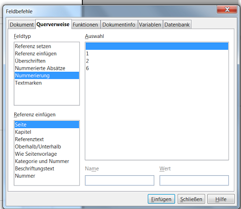

ich nummeriere meine Bilder in Libreoffice 5.4.4.2 automatisch, indem ich einen dafür hinterlegten Button nutze. Das hat bisher super geklappt. Durch ein paar Änderungen im Inhalt des Dokumentes fehlen nun plötzlich ein paar Bildnummern. Das eine Bild hat nun die Nummer 193 und das nächste Bild die Nummer 197. Ich bekomme nun zum verrecken nicht raus, wo die anderen "verblieben" sind. Aktualisieren hat nicht geholfen. Ich habe das Problem gekürzt angehängt. Könnt ihr helfen?

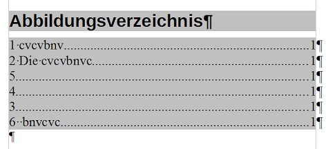

In Deinem Beispiel aber sind andere Bildnummern und keine noch so kleine Bilder enthalten.
Wenn man ein Abbildungsverzeichnis macht, kommt gar nichts.
Was soll man da probieren?
Belies dich mal z.B. im OO-wiki http://www.ooowiki.de/AbbildungsVerzeichnis.html
Vorhandene Nummerierungen werden sehr wohl im Abbildungsverzeichnis angezeigt. Erzeugen aus Beschriftungen - Kategorie: Nummerierung - Anzeige: Referenztext

Du beziehst Querverweise auf die Nummerierungen. Drei der Nummer sind wie auch immer unsichtbar versteckt im Rahmen246. Querverweise können nur im Text selbst gelöscht werden, indem der Cursor vor den Querverweis positioniert und dieser mit Entfernen gelöscht wird. Da die Querverweise im Rahmen nicht sichtbar sind, muss der Rahmen selbst gelöscht werden.

Wie genau finde ich denn den Rahmen, in dem sich die Hinweise verstecken, wenn ich in meinem Originaldokument suchen möchte?

Hab den Fehler gefunden. Danke für Deine Hilfe Rocko.
