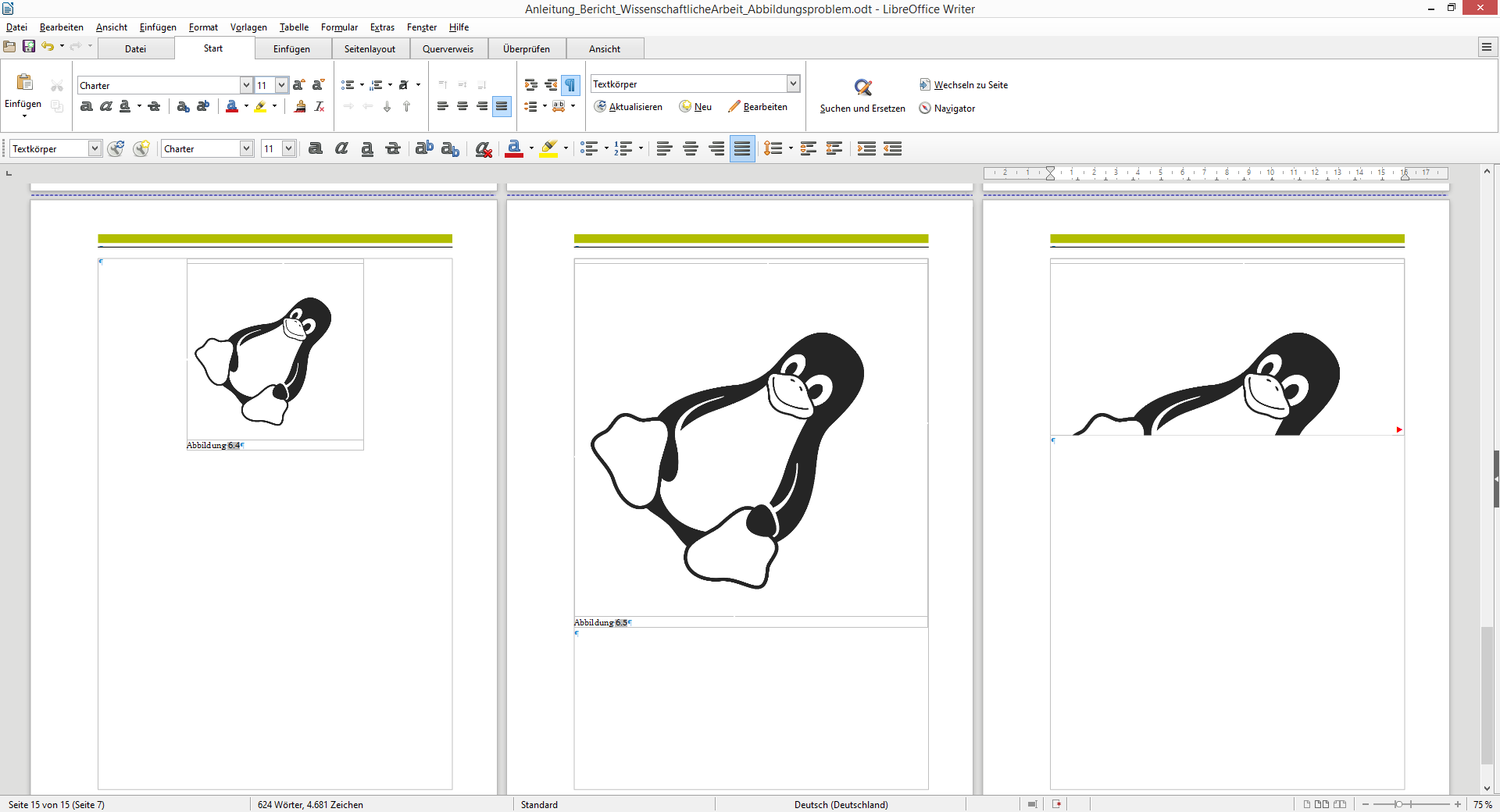

Guten Morgen allerseits!
Ich nutze Version 6.0.2.1 von Libre Office und habe ein Problem beim Erreichen der von mir gewünschten Darstellung von Abbildungen mit Beschriftungen in einem Dokument meiner Universität.
Zunächst füge ich ein Bild in das Dokument ein indem ich unter dem Menüreiter 'Einfügen' die Option 'Bild' wähle, ein solches auswähle und die Aktion bestätige.
Das Bild erscheint dann wie von mir gewünscht an der Position des Cursors.
Anschließend tritt mein Problem auf den Plan unabhängig davon ob ich in den Optionen die automatische Abbildungsbeschriftung aktiviere oder die Beschriftung selbstständig über Rechtsklick auf das Bild und Wahl des Punkts 'Beschriftung einfügen" hinzufüge.
Während der das Bild und die Beschriftung einfassende Rahmen wie in der Anleitung meiner Universität beschrieben zunächst korrekt über die volle Breite des Dokuments und an die Höhe der Abbildung angepasst eingefügt wird, funktioniert die in der Anleitung beschriebe Zentrierung des Bilds bei einer Skalierung seiner Größe oder bei anderen Operationen, wie einer 45° Drehung, nicht derart, wie ich es erwarten würde.
Ich hätte bei der Drehung gerne, dass die Größe des Bilds mit der nunmehr größeren Diagonale automatisch auf die Maximalbreite des Rahmens herunterskaliert und die Höhe des Rahmens an die neuen Dimensionen der Abbildung angepasst wird, statt dass das über den ursprünglichen Rahmen hinausragende Bild abgeschnitten wird.
Bei einer reinen Skalierung der Größe hätte ich gerne, dass das Bild zentriert im noch immer über die volle Breite reichenden Rahmen sitzt, dessen Höhe jedoch abermals automatisch auf die Maße der Abbildung angepasst wird und die Beschriftung nicht 'in' den Rahmen rutscht sondern an dessen linkem Fuß verbleibt.
Mein 'Herumspielen' mit den Einstellungen brachte bisher leider keinen Erfolg und ich wäre euch dankbar wenn ihr mir bei der entsprechenden Einrichtung meines Dokuments helfen könntet.
Gerne teile ich per privater Nachricht auch das Originaldokument der Universität um auszuschließen, dass das Problem von der Vorlage verursacht wird.

- Originalbild/45° Drehung/75% Skalierung
- Abbildungsproblem.png (115.96 KiB) 7514 mal betrachtet

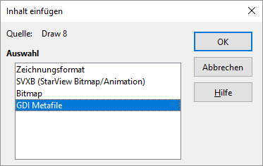

Hallo Rocko
und vielen Dank für deinen Beitrag.
Leider kann ich deiner Anleitung noch nicht gänzlich folgen.
Was hat es mit dem GDI MetaFile auf sich und wie füge ich etwas Ausgeschnittens als GDI Metafile wieder ein? Ich habe noch nie vom Format GDI gehört und bin mir unsicher was genau ein MetaFile ist. Einfach alles in der Zwischenablage von LO Draw? Die LO Hilfe findet nur das RinGDIagramm.
Bezüglich das Zuschneidens, soll ich hier etwas am Bild verändern beziehungsweise das Zuschneiden beenden bevor ich das Bild in den Writer kopiere oder geht es gerade darum das Bild im "Zuschneiden"-Modus zu kopieren?
Re: Problem mit Skalierung von Bild & Rahmen bei Abbildung mit Beschriftung
Beispiel 2 über Inhalte einfügen:
Beispiel 1 über Einfügesymbol der Schalterleiste:LouisXIV hat geschrieben: ↑Sa 24. Mär 2018, 01:00Was hat es mit dem GDI MetaFile auf sich und wie füge ich etwas Ausgeschnittens als GDI Metafile wieder ein? Ich habe noch nie vom Format GDI gehört und bin mir unsicher was genau ein MetaFile ist. Einfach alles in der Zwischenablage von LO Draw? Die LO Hilfe findet nur das RinGDIagramm.

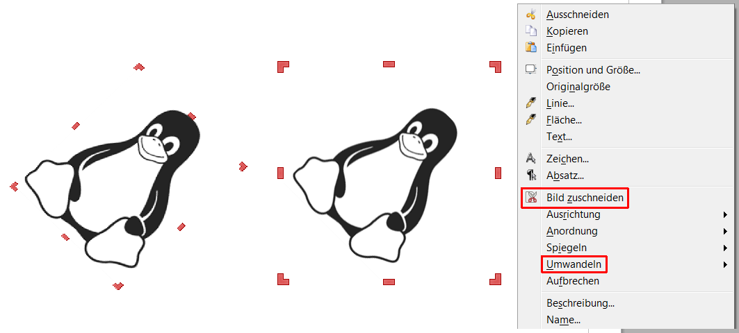

Ein GDI Metafile ist ein Bildformat das das Bild nicht in ein Bidmap verpixelt, sondern vorhandene Texte und Zeichnungsvektoren beibehält. Dein vorhandenes Bild aber ist bereits eine Bidmap. Folglich könntest du es auch als solches wieder einfügen. Bild in den Zwischenspeicher kopieren und von dort wieder einfügen.
Warum das Ganze? Wenn du das Bild drehst und anschließend gleich zuschneiden möchtest, sind die Beschneidungslinien wie im Screenshot links. Folglich musst du es in einem anderen Format einfügen (mein Vorschlag: GDI Metafile)
Danach ist der Zuschneiderahmen dem neuen Bildformat angepasst (Screenshot rechts) und du kannst damit den überstehenden weißen Rand entfernen.LouisXIV hat geschrieben:Bezüglich das Zuschneidens, soll ich hier etwas am Bild verändern beziehungsweise das Zuschneiden beenden bevor ich das Bild in den Writer kopiere oder geht es gerade darum das Bild im "Zuschneiden"-Modus zu kopieren?
Das Bildformat kannst du aber auch über das Kontextmenü "Umwandeln" ändern anstatt über den Zwischenspeicher die Änderung durchzuführen. Also: zunächst in Draw zuschneiden, dann in den Writer einfügen und beschriften.
- Bild zuschneiden.png (64 KiB) 7468 mal betrachtet

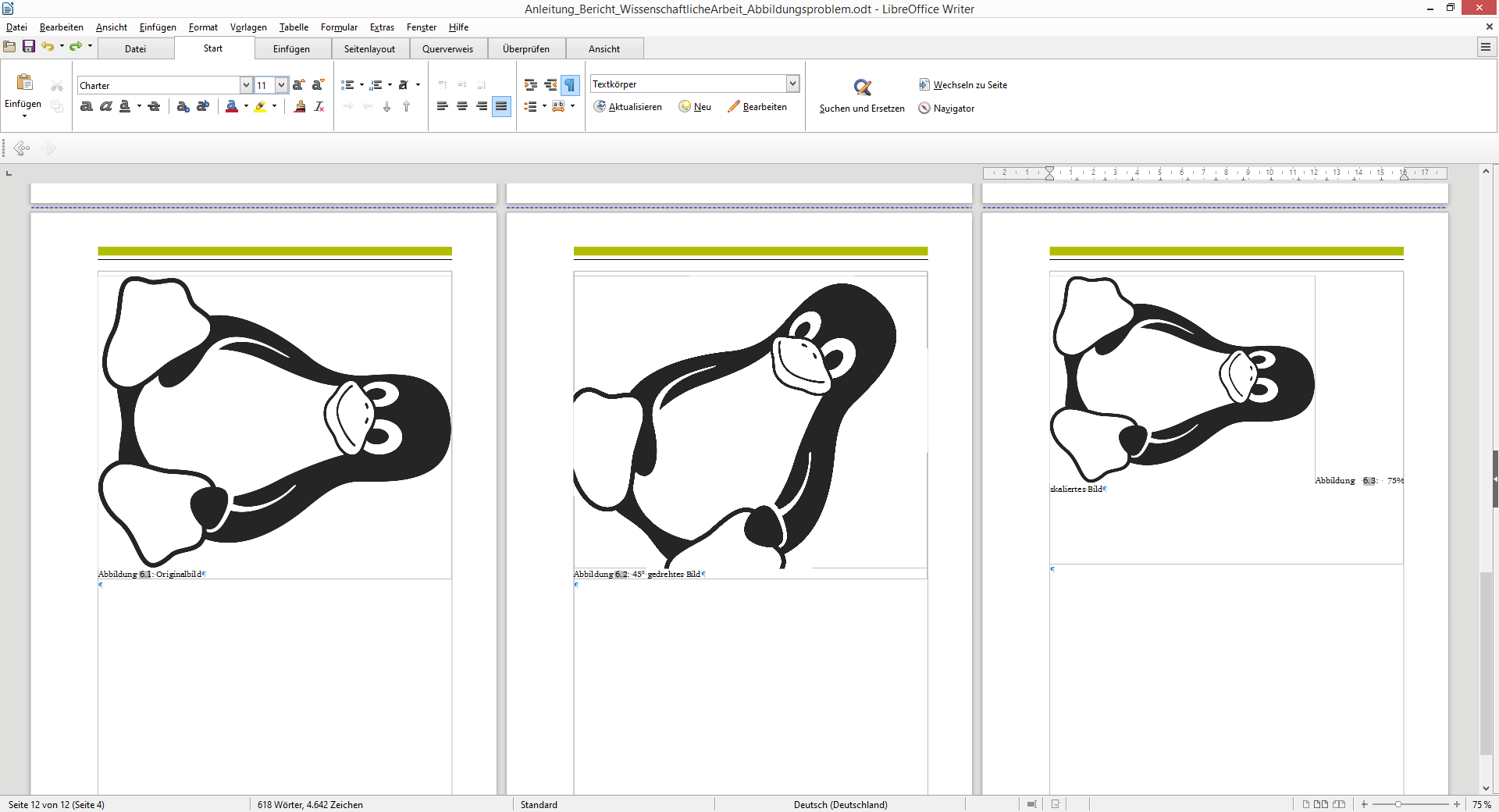

Guten Morgen und vielen Dank nikki und Rocko für eure anhaltende Unterstützung.
Vielleicht hat es etwas damit zu tun, dass ich die Größe wegen dem für mich wichtigen geschützten Seitenverhältnis der Abbildung nicht über die gedrückte Umschalttaste und Maus skaliere, sondern über das Menü (siehe Einstellungen in Abbildungsproblem3)?

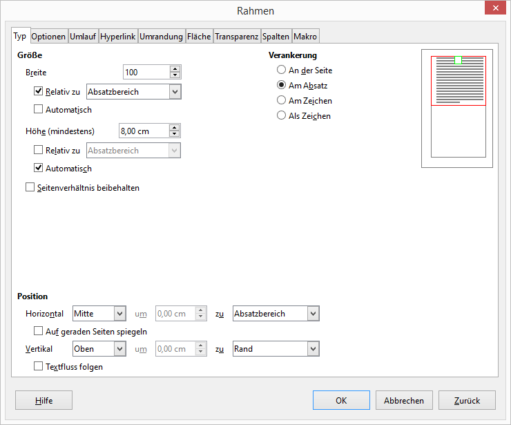

Mein Vorgehen ist nach dem Einfügen des GDI MetaFile in den Writer wie folgt:
Versuche ich daraufhin die Breite des Rahmens auf die Breite des Rahmens anzupassen, wird das Bild automatisch mitskaliert (siehe Abbildung 6.6 im Anhang Abbildungsproblem2 und die Einstellungen in Abbildungsproblem4).
Auch mit einer Lösung vom fixierten Seitenverhältnis der Einstellungen aus Abbildungsproblem4 stellt sich leider nicht die Darstellung ein, die mir vorschwebt (siehe (abgeschnittene) Abbildung 6.6 in Abbildungsproblem2).
Ich kann durch eure Hilfe nun bis zum Punkt Kopieren und in die Textbearbeitung einfügen folgen, leider klappt die Skalierung des Bildes in Verbindung mit der Skalierung und Positionierung des Beschriftungsrahmens noch nicht so wie von mir gewünscht.Rocko hat geschrieben: ↑Fr 23. Mär 2018, 10:40

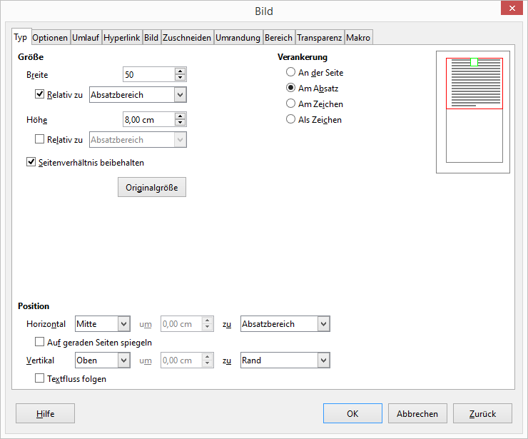

- Kontextmenü des Bildes
- Menüpunkt Eigenschaften
- Menüpunkt Typ
- Breite relativ zum Absatzbereich 50% bei beibehaltenem Seitenverhältnis
- Beschriftung einfügen
- Abbildungsproblem4.png (18.45 KiB) 7456 mal betrachtet
- Abbildungsproblem3.png (18.33 KiB) 7456 mal betrachtet
- Abbildungsproblem2.png (109.99 KiB) 7456 mal betrachtet
