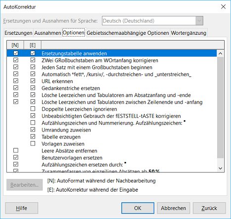

Anders als bei älteren Versionen vom Writer werden zumindest in der aktuellen Version 5.4.6.2 Angaben wie 1/2 plötzlich automatisch in eine Bruchdarstellung umgewandelt. Während das häufig sehr praktisch ist, brauche ich aber die bruchfreie Darstellung z.B. für Seitenangaben.
Weiß jemand, ob und gegebenenfalls wo und wie diese automatische Umwandlung ein- unnd ausgeschaltet werden kann?

Dann mach das, was Du bei diesen älteren Versionen ebenfalls gemacht hast. Nehmlich unter Extras/AutoKorrektur/AutoKorrektur-Optionen... die Ersetzung deaktivieren.

Danke für die Antwort. Allerdings war ich darauf tatsächlich auch selbst gekommen. Problem: Nenn mich blind, aber ich kann da keinen entsprechenden Eintrag zu finden.

Andreas, wenn du in Autokorrektur-Optionen... bist,
klicke auf die Lasche "Ersetzung"
und findest es im oberen Bereich, bevor Wörter mit A anfangen.

entferne bei Ersetzungstabelle anwenden den Haken bei E
