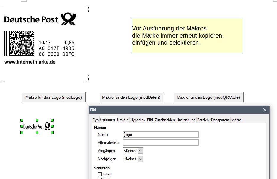

rabab hat geschrieben:Muss Dir aber leider sagen, dass sich bei mir da nichts tut. Habe zwar die Anleitung befolgt, aber vielleicht habe ich doch was falsch gemacht.
Hänge hier die Datei nochmals an, weil ich vergessen hatte,
die Eigenschaft "Name" der Bilder zu ändern.
Briefmarke mit Makros.odt
(83.5 KiB) 273-mal heruntergeladen
Schritte in Kurzform:
1. Die Briefmarke auf Seite 2 meines Musterdokuments anklicken
2. STRG+ c und Einfügen mittels STRG+v
3. Jetzt sind zwei Briefmarken vorhanden
4. Die eingefügte Briefmarke mit der Maus markieren, da dass Marko die Selektion erfasst.
5. Eine der Schaltflächen anklicken.
Hinweis:
Wenn Du einen anderen Button ausprobieren möchtest, dann muss im Augenblick Die „Copy `n Paste Aktion“ nochmals durchgeführt werden.
Grund dafür ist, dass ich per Makro dem jeweiligen Bild zwecks Identifikation einen Namen (Post, QR-Code, Daten, Logo) zuweise.
Sollte ein Fehler bei der Ausführung auftreten, dann markiere ein Bild, rufe das Kontextmenü/Eigenschaften → Register Optionen → das Feld Name ändern z.B. „QR-Code 1“
Sollte immer noch nichts passieren, dann kann es sein, dass Deine Sicherheitsoptionen in LO auf „hoch“
gesetzt wurden und damit wird die Markoausführung blockiert.
Einstellen der Sicherheitsoptionen:
Menü Extras/Optionen
Im Fenster unter Libreoffice „Sicherheit“ auswählen.
Auf der rechten Seite des Fensters unter der Rubrik Makrosicherheit, den Button
Makrosicherheit… anklicken. Im nächsten Fenster die Option „Mittel“ wählen.
Wenn nun ein Dokument geladen wird, welches ein Makro enthält, wirst Du jedesmal gefragt, ob das Makro aktiviert werden soll.

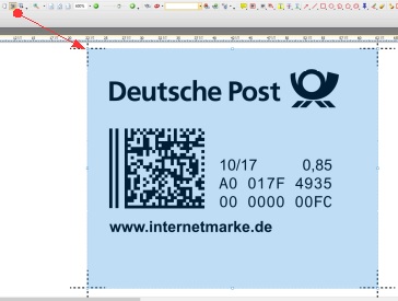

rabab hat geschrieben: Übrigens, wenn ich nen Schnappschuss von der Marke mache, habe ich eine ganze DIN A4-Seite im Speicher.
Warum die ganze Seite?
Ich nutze den PDF-XChange-Viewer.
Quelle: https://www.tracker-software.com/produc ... nge-viewer
Klick auf Kamera, dann Rechteck von Markierungpunkt links oben, nach Punkt rechts unten aufziehen. So habe ich die Marke in meinem Musterdokument erstellt.
PDF-XCange-Viewer 02.jpg (27.48 KiB) 6588 mal betrachtet

Ich traue mir kaum das zu sagen, aber bei mir tut sich immer noch nichts. Das einzige, was passiert: wenn ich der Kopie der Marke einen anderen Namen gebe und ein Macro starte, wird die Marke in Bild1 oder Bild2 oder so umbenannt.
Bei Photoshop geht das Aufzeichnen - aus meiner Laienhaften Sicht - ganz einfach. Für jede Aktion, welche der User durchführt, wird eine "Ebene" angelegt. Anschließend können diese "Ebenen" automatisch abgespielt werden.
DavidG
Beiträge: 195
Registriert: Do 22. Mär 2018, 21:41
Re: Makro für Grafikbearbeitung
Beitrag von DavidG » Di 17. Apr 2018, 13:54
Hallo rabab,
bin hier etwas ratlos!
Deshalb habe ich mir die gepostete Datei selbst heruntergeladen.
Nun befindet sich das Dokument bei mir im Schreibschutzmodus.
Das Makro funktioniert erst, wenn der Schreibschutz aufgehoben wurde.
Speichere die Datei direkt nach dem herunterladen unter einem neuen Namen ab und teste es erneut.
Bei mir funktioniert alles wie von mir erdacht.

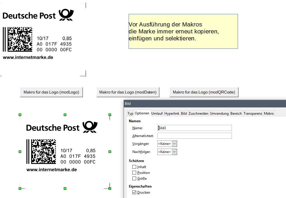

Schritt 1: Briefmarke der Seite 2 kopieren und einfügen
Schritt 1 Marke kopiert.JPG (81.48 KiB) 6576 mal betrachtet
Schritt 2: eingefügte Briefmarke erst markiert und dann das Makro über den ersten Button (Logo) gestartet
Schritt 2 Makro per Button Klick ausgeführt.JPG (67.29 KiB) 6576 mal betrachtet
