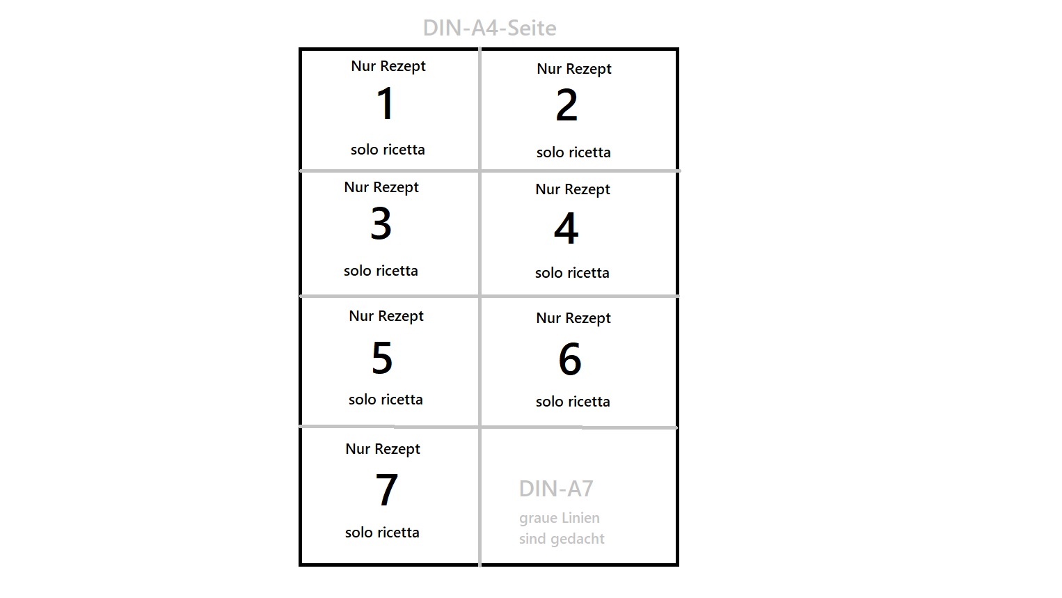

Hallo zusammen!
Ich habe eine kurze Frage, und wäre über jede Hilfe sehr dankbar.
In meiner Praxis ziehen die Patienten Nummern und werden dann entsprechend der Reihenfolge aufgerufen.
Bisher habe ich die Nummer mit der Hand geschrieben, möchte das jetzt aber ordentlich am Computer machen.
Die Kärtchen werden auf farbigen, etwas stärkerem Papier gedruckt.
Ich hätte dabei gerne eine recht große, gut lesbare Zahl im Zentrum des DIN-A7-Kärtchens und einen kurzen Text darüber und darunter.
Dabei soll die gesamte DIN-A4-Seite als Druckbereich gelten, damit ich die Kärtchen danach einfach zusammenschneiden kann.
Zum besseren Verständnis habe ich mit Paint gemalt, was ich mir ungefähr vorstelle... Meine Versuche eine entsprechende Vorlage mit 8 Kärtchen pro DIN-A4-Seite zu entwerfen sind leider gescheitert.
Weiß jemand Hilfe?
Besten Dank schon einmal für Eure Mühe!
Viele Grüße und ein schönes Wochenende!!
Martin

Seite einrichten: Format→Seite; Ränder auf Null Stellen; eine Tabelle mit 2 Spalten und 4 Zeilen einfügen; Tabelle Markieren, rechts klick in Tabelle
Grösse 7,4 cm -- Fertig.

Super, die Lösung hat gut funktioniert
Besten Dank und viele Grüße!
