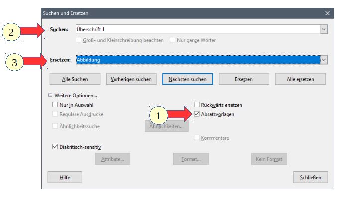

Du kannst auch die Suchen&Ersetzen Funktion nutzen, um Formatvorlagen zu finden:

Das Suchen mit Suchen und Ersetzen habe ich noch nicht ganz kapiert. Ich wähle sowohl in "suchen" als auch in "ersetzen" eine Formatvorlage aus. Die von mir Gesuchte kann ich nur unter "ersetzen" auswählen.

Hallo akoerber,
Bin davon ausgegangen, dass auch unter SUCHEN alle Formatvorlagen aufgelistet sind.
Sehr eigenartig!
Auch Altsearch zeigt nur die unter der regulären Suchen-Funktion angezeigten Formatvorlagen an.
Vermutlich kommt man hier nur mit einer Makrolösung weiter, um alle verwenbdeten Vorlagen zufinden
und ggf. zu ersetzen. Vorausgesetzt die LO-API biete diese Option an.
Ein interessantes Thema, leider kann ich Dir keine kruzfristige Lösung bieten.
Dazu muss ich erst ein wenig recherchieren.
Sorry.
David

Re: Formatvorlagennutzung finden?
Hallo akoerber,
ich revidiere meine gestern gemachte Aussage:
Nach Zeichenvorlagen kann man jedoch nicht suchen, etc.
Siehe Beispieldokument mit Beschreibung: Gleiches gilt für die Extension "Altsearch"
Sollte widererwarten, eine Absatzvorlage!, in der Suchfunktion nicht erscheinen, dann
vermute ich mal ein Fremdformat, z.B. aus MS-Word.
Ist dies der Fall dann erstelle eine Sicherungskopie von der Word-Datei!
Öffne Writer und schließe das geöffnet Dokument "Unbenannt1".
Nun bist Du auf der Oberfläche von SOFFICE.EXE.
Unter dem MENÜ Datei, findest Du das Menü "Assistenten". Öffne den darinenthaltenen Dokumentkonverter und folge den Anweisungen.
Nach dem Konvertieren, kannst Du nochmals die "Suchen & Ersetzen" Funktion ausprobieren.
Ggf. ist nun eine Besserung eingetreten, mit der Du nun alle Vorlage, nach Belieben ändern und löschen kannst.
