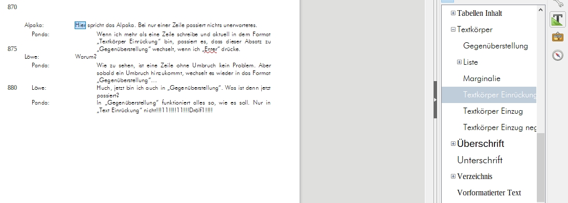

Hey,
ich nutze die Formatvorlage "Textkörper Einrückung" und schreibe damit einen Text mit sehr vielen Absätzen (Protokoll).
Immer wenn ich einen Absatz mache für eine neue Wortmeldung, springt die Formatvorlage in "Gegenüberstellung".
Sieht so aus:
gescheiterte Lösungsversuche:
- Forum nach Lösung durchsuchen
- unter "Verwalten" "Folgevorlage" "Textkörper Einrückung" auswählen
- "automatisch aktualisieren" aktiviert
Über Lösungsmöglichkeiten bin ich glücklich :)
Jo
LO 6.0 (x64) / Windows 10 64 bit

Hallo Jo,
  • ohne Angabe der Programmversion kann dies kein Mensch nachvollziehen.
  • Ein Screenshot taugt zur Problemanalyse = Null.
  • Ein Beispieldokument, aus dem das Problem hervorgeht, wäre geeigneter. Das Beispieldokument kann hier hochgeladen werden.
johannes_t hat geschrieben: ↑
Sa 9. Jun 2018, 10:01
Dazu zitiere ich aus der Programmhilfe:
Automatisch aktualisieren
Die Formatvorlage wird bei der direkten Formatierung eines Absatzes, der diese Formatvorlage verwendet, aktualisiert. Die Formatierung aller übrigen Absätze im Dokument, die ebenfalls auf dieser Formatvorlage beruhen, wird dann automatisch mit angepasst.
Ich kann mir nicht vorstellen, dass Du das beabsichtigst.

Beitrag von Pit Zyclade » Sa 9. Jun 2018, 13:29
Belies Dich über Formatvorlagen.
Dann schaffe dir eine eigene! Am einfachsten durch Kopie, die dann umbenennen, dann diese ändern.
Beim Ändern von Formatvorlagen erkennst Du, dass dort auch immer die Folgeformatvorlage benannt wird. Dort müßte Deinem Wunsch folgend dieselbe eingetragen sein.
