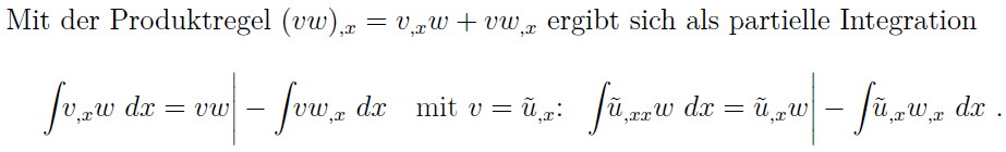

Ich nutze LO der Version 6.0.5.2 und würde gerne Ausdrücke wie den Folgenden über den Formeleditor in ein Writer-Dokument einfügen, habe aber noch keine Möglichkeit gefunden den einseitigen, vertikalen Strich zur Kennzeichnung eines Integrals über den gesamten betrachteten Bereich, wie in Bild 1 hinter "vw", bzw. später, mit konkreten Schranken, wie hinter dem dritten Term der linken Seite in Bild 2, einzufügen.
Gibt es hierfür eine Möglichkeit?

Ich habe deine Formel nicht in voller Schönheit und Länge abgetippt. Aber was als Ausgangspunkt für eigene Optimierungen vielleicht helfen könnte, ist folgender Quelltext im Formeleditor:
Viel Glück
Hazel
left none {v}over{w} right rline^b_aHazel
