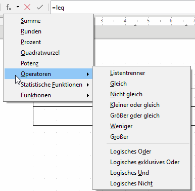

die Funktion Wenn steht nur bei CALC zur Verfügung. Lasse Dir die Rechenleiste mit F2 anzeigen dann bekommst auch eine Übersicht der möglichen Funktionen.
2018-07-23 13_26_02-Unbenannt 1 - LibreOffice Writer.gif (8.78 KiB) 1331 mal betrachtet
Über Einfügen/Objekt/OLE-Objekt... kannst Du natürlich stattdessen auch eine CALC-Tabelle einfügen.
