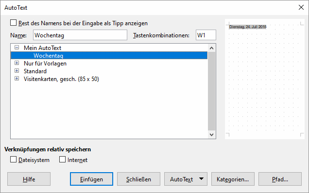

Nein, Du kannst aber stattdessen Autotext (Str+F3) verwenden, das geht mindestens so schnell.
Z. B.:
2018-07-24 16_35_16-AutoText.gif (12.54 KiB) 5078 mal betrachtet

Ich habe mich nun ein bisschen mit F3 und Autotext beschäftigt. Gibt es irgendwo eine Anleitung, wie man damit den aktuellen Wochentag und das aktuelle Datum einfügt. Hab ich leider nicht gefunden.
GL
Beiträge: 3667
Re: Datum hinter Wochentag automatisch?
Beitrag von Mondblatt24 » Mi 25. Jul 2018, 09:35
den Betrag von Pit Zyclade übersehen?
Strg+F2
• Typ: Datum
• Auswählen: Datum
• Format: Wie Du möchtest
Beiträge: 2521
Beitrag von F3K Total » Mi 25. Jul 2018, 11:10
nochmal Schritt für Schritt:
  • Autotext festlegen (einmalig)
    • leeres Writer Dokument öffnen
    • STRG+F2 drücken, Reiter Dokument, links Datum, mitte Datum fix, Format Freitag, 31. Dezember 1999
    • Einfügen
    • Schliessen
    • eingefügten Text markieren
    • Strg+F3 drücken
    • Name z.B.: Wochentag_Datum, Tastenkombinationen z.B.: WD
    • unten AutoText -> Neu
  • Autotext einfügen
    • Text tippen, z.B. Heute ist
    • Leerzeichen eintippen
    • Tastenkombination WD oder wd tippen
    • F3 tippen, Fertig
