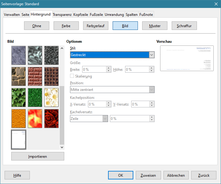

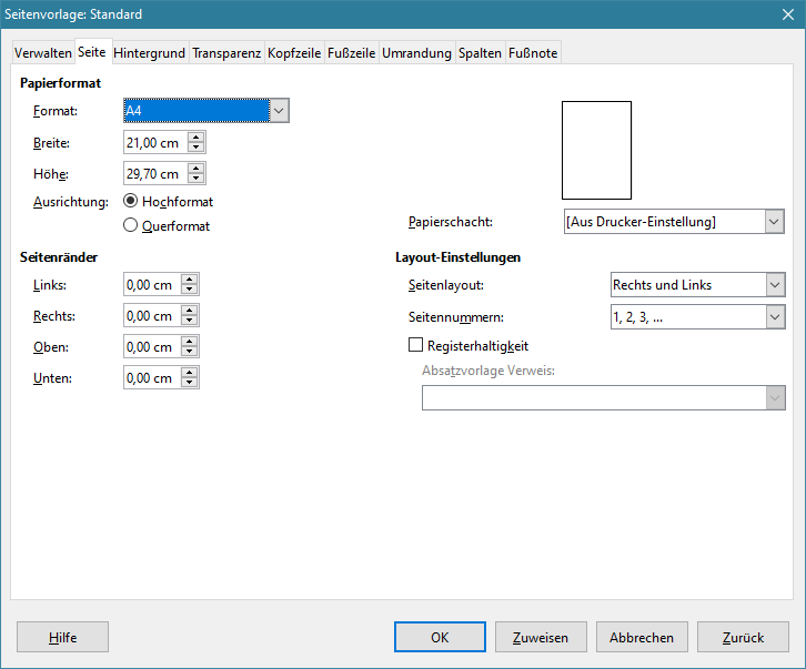

ich erstelle oft Vorlagen für Kunden, die ihr Briefpapier direkt in LO integrieren möchten. Das ist nicht weiter schwierig. Ich stoße jetzt aber auf ein Problem mit den Randeinstellungen, die nicht über 5 cm hinausgehen dürfen.
So gehe ich vor:
1) Seitenrand nullen
2) Hintergrundbild einfügen
3) Seitenrändern passende zum Briefpapier setzen:

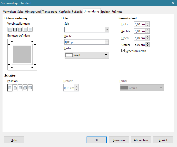

Und hier liegt das Problem. Ich habe ein Briefpapier, das den rechten Rand extrem bedruckt hat, so dass mein rechter Rand 7 cm sein muss. Ich kann aber nicht mehr als 5 cm hinterlegen. Bei jeder größeren Zahl wird automatisch auf 5 korrigiert.
Tritt das Problem bei den Rändern oben/unten auf, kann man ja mit Returns den Rand künstlich vergrößern. Aber rechts/links?
Bug oder Feature?
Oder hat jemand eine Idee, was man hier machen könnte?

Hier handelt es sich nicht um einen Bug, sondern um einen Denkfehler deinerseits.
Deine Screeshots zeigen, dass du den Bildhintergrund in der Seitenvorlage eingestellt hast. Alles was du dazu einstellen kannst musst du unter dem Reiter "Bild" einstellen. die Umrandung für dieses Hintergrundbild kannst du aber hier nicht einstellen. Der Grund dafür liegt darin, weil das Hintergrundbild seine Grenzen im Seitentextbereich, also in der Abmessung der Seitenränder findet. Deshalb hast du die ja auf 0,00 cm gestellt,
Die Einstellungen unter dem Reiter "Umrandung" gelten für die Textseitenbegrenzung, also für die Umrandungslinien der Seite. Du kannst aber einerseits die rechte Seitenumrandungslinie nicht auf 0,00 cm einstellen, um die gesamte Hintergrundgrafik anzeigen zu können, gleichzeitig den Seitenrand zur Textbegrenzung aber auf 7,00 cm. Folglich bleibt dir also nur die Möglichkeit den nicht bedruckbaren Bereich der Hintergrundgrafik durch einen Textrahmen ohne Füllung abzudecken.

Es gibt eine Möglichkeit, das Limit der 5cm-Umrandung zu umgehen, indem man unter:
Extras->Optionen->LibreOffice Writer->Allgemein
die Einstellung der Maßeinheit auf mm stellt. Dann läßt sich die Umrandung auf über 50mm einstellen.
Alle anderen Maßeinheiten (cm, Zoll, Pica, Point) sind auf 5cm limitiert .
(Man kann danach die Maßeinheit auch wieder zurückstellen, sollte dann aber nicht mehr den Dialog mit der Umrandung aufrufen und ok drücken, weil dann wieder 5cm eingestellt werden)
Inwieweit diese Einstellung stabil und kompatibel ist, weiß ich nicht. Bei mir hat eine solche Datei damit unter verschiedenen LibreOffice und OpenOffice Versionen die Einstellung beibhalten.
