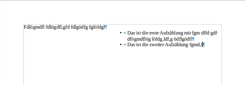

der Zeilenbstand zwischen dem Zeilenumbruch in der ersten Aufzählung ist grösser als der Zeilenabstand zwischen dem ersten und zweiten Aufzählungspunkt. Wie kann ich das korrigieren?

mmhh, bilde ich mir das nur ein? Sowohl in dem Screenshot, das ich hier hochgeladen habe als auch in der odt Datei sehe ich den unregelmäßigen Abstand. Oder seid Ihr der Meinung, dass der Abstand in dem Screenshot ok ist? Benutze LibreOffice 5.1.6.2 unter Ubuntu.

ich sehe immer noch den grösseren Zeilenabstand im Zeilenumbruch bei dem ersten Listenpunkt. Vielleicht liegt auch an meiner Optik. Egal. Ich habe keine Lust mehr. Ich schicke das Dokument morgen so ab wie es nun ist.

Deine Aufzählung nimm Zeichen aus unterschiedlichen Fonts. Text = Liberation Serif; Bullet = Segoe UI
Beide Zeichensätze verhalten sich unterschiedlich bei den Zeilenumbrüchen/Absätzen.
Lösung: Tausche die Bullets deiner Aufzählung aus. Ein ähnliches findest du nämlich auch bei Liberation Serif.
