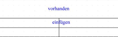

Hinter einer Zeile mit einer Spalte eine mit zwei Spalten einfügen
Lo 5.4.7
Hinter einer Zeile mit einer Spalte eine mit zwei Spalten einfügen.
Ich habe eien sehr lange Tablle mit ca 140 Zeilen über mehrere Seiten.
Darin wechseln Zeilen mit einer und mit zwei Spaletn ab.
Damit eine Seite fast DIN A4 gut ausgefüllt ist möchte ich manchmal am Seitenende
eine Zeile mit einer Spalte eine mit zwei Spalten einfügen.
Das gelingt mir gar nicht.
Die Tablle habe ich sofort mit 140 Zeilen angelegt
Tabelle nicht am Seitende umbrechen nicht angeklickt.
Nachträglich Tabelleneigenschaft Aufbfbrechen/Spalte/danach angeklickt.
Das schient nciht zu laufen.

Re: Hinter einer Zeile mit einer Spalte eine mit zwei Spalten einfügen
Hallo Albert,
Entweder Du machst aus der einen Tabelle mehrere Tabellen oder Du erstellst eine Tabelle die alle gewünschten Spalten enthält und verbindest die Zellen die zu viele Spalten enthalten. Siehe nachfolgendes Beispiel:
das gelingt Niemanden, weil es einfach nicht geht.albert1534 hat geschrieben: ↑Di 28. Aug 2018, 14:56Damit eine Seite fast DIN A4 gut ausgefüllt ist möchte ich manchmal am Seitenende
Da hast Du das Entscheidende übersehen, diese Option bezieht sich auf den Textfluss.albert1534 hat geschrieben: ↑Di 28. Aug 2018, 14:56Nachträglich Tabelleneigenschaft Aufbfbrechen/Spalte/danach angeklickt.
albert1534
- Beiträge: 202
- Registriert: Di 1. Mär 2016, 09:58
Hallo Nick
Du hast das wahrschienlich richtig erkannt.
denn das ist mein Problem.
Albert
Albert
