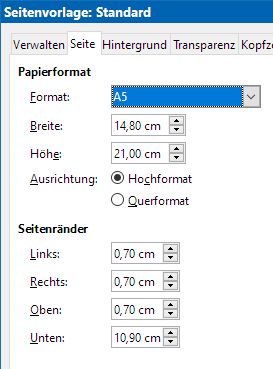

das sieht für mich nach einem Problem LO>Druckertreiber aus.
Ich hatte das gleich Problem schon mit einem Canon- und einem Epson-Drucker., z.B. beim Drucken von Überweisungs-Formularen (DIN A6 quer).
Alle für mich logischen Einstellungen funktionierten nicht. Bis ich die Geduld verlor und einfach in LO als Format DIN A5 hoch benutzte und den unteren Rand einfach um eine halbe DIN A5 hoch-Länge (also rund 10,5 cm) vergrößerte. Im Druckertreiber wählte ich dann dementsprechend auch Hochformat (dabei war es egal, ob ich A4 oder A5 wählte, weil das Papier immer zentriert eingelegt werden musste und der Drucker auch immer zentriert druckte). Das Überweisungsformular habe ich aber quer eingelegt!
Hier mal 'n Screenshot von meiner LO-Seiteneinstellung:
A6quer auf A5hoch.jpg (34.81 KiB) 4431 mal betrachtet
Vielleicht hilft Dir das ja.

Danke für den Tipp, hab DIN A6 genommen, Seitenränder oben auf 0,00 mm genommen. Beim Ausdruck ist oben immer noch 2 cm Abstand, aber es wird vollständig ausgedruckt. Ist zwar nicht optimal, aber immerhin komplett. Danke!
