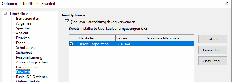

wenn die Systemvoraussetzungen für E-PORTO und LibreOffice erfüllt sind, müsste es eigentlich klappen. Wichtig ist auch, dass JAVA passend zu LibreOffice (32-bit oder 64-bit) installiert wird und JAVA in LibreOffice aktiviert wird:
2017-10-23 16_40_06-Unbenannt 1 - LibreOffice Writer.gif (12.5 KiB) 5300 mal betrachtet

Deine Empfehlung nebst Bild war Gold wert! Bei mir stand nichts drin; habe jetzt die aktuelle JRE-Version in Libre Office aktiviert - und eporto funktioniert wieder.
Tausend Dank!
Gruß Hans
Nachtrag: Nachdem Update und Login bei der Portokasse funktionierten, bekam ich beim "Hinzufügen" von eporto einen Schreck, da eine wüste Fehlermeldung kam. Nochmals durch 32bit / 64bit geforstet und dann neben 9.0.1 noch Java 1.8.0_151 heruntergeladen, was sich selbst bei LO eingetragen hat - und jetzt geht wirklich alles. Uff!

mit Programmversion meinte ich allerdings die Programmversion von LibreOffice. M. W. neigt die die JRE 10.0.2 zu Problemen und ist wahrscheinlich deshalb auch nicht mehr von Oracle erhältlich. Lade Dir besser 8u192 herunter. Nach der Installation muss die JRE unter Extras - Optionen... - LibreOffice - Erweitert noch aktiviert werden. Danach sollte die Konfiguration wie folgt aussehen:
2018-11-12 17_55_50-Optionen - LibreOffice - Erweitert.gif (21.73 KiB) 4785 mal betrachtet
