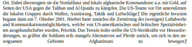

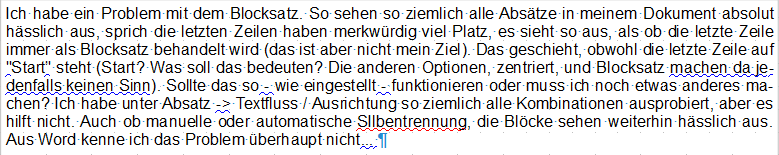

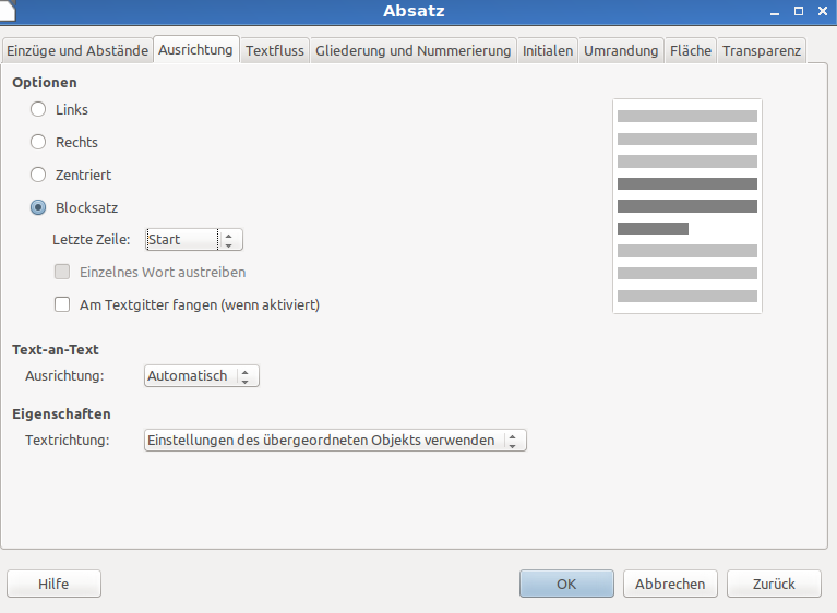

Ich habe ein Problem mit dem Blocksatz. So sehen so ziemlich alle Absätze in meinem Dokument absolut hässlich aus, sprich die letzten Zeilen haben merkwürdig viel Platz, es sieht so aus, als ob die letzte Zeile immer als Blocksatz behandelt wird (das ist aber nicht mein Ziel). Das geschieht, obwohl die letzte Zeile auf "Start" steht (Start? Was soll das bedeuten? Die anderen Optionen, zentriert, und Blocksatz machen da jedenfalls keinen Sinn). Sollte das so - wie eingestellt - funktionieren oder muss ich noch etwas anderes machen?
Problem:
Einstellungen
Ich habe unter Absatz -> Textfluss / Ausrichtung so ziemlich alle Kombinationen ausprobiert, aber es hilft nicht. Auch ob manuelle oder automatische SIlbentrennung, die Blöcke sehen weiterhin hässlich aus. Aus Word kenne ich das Problem überhaupt nicht...

Ok, habs jetzt durch Zufall lösen können. Die Ursache schien zu sein, dass die im Text erstellten Absätze nicht nativ aus Libre Office stammen.
Ich hatte meinen Text aus einem Notizprogramm (Cherry Tree) kopiert und da auch schon mit Absätzen versehen. Die Formatierung des gesamten Textes in Libre Office zu löschen, hat nicht geholfen. Nachdem ich alle Absätze aber in LO manuell gelöscht und erneut erstellt habe, ist die Anzeige so wie sie sein sollte.

Nach meiner Erfahrung sieht das danach aus, als würdest du die Absatzschaltung mit 2 aufeinander folgenden Zeilenschaltungen simulieren. Das Ende eines Blocksatzes aber bedarf in jedem Fall der Absatzschaltung.
