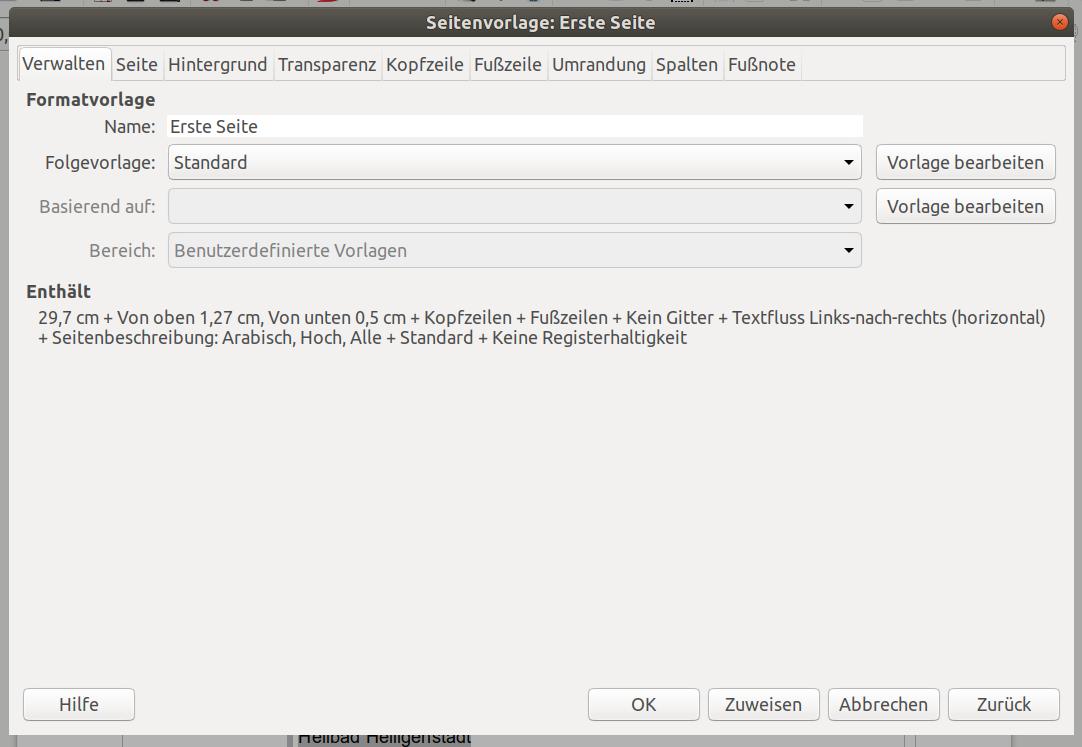

Habe für 1. Seite eine separate Kopfzeile (Deckblatt). Dann folgen mehrere Seiten mit gleicher Kopfzeile.
Beim "Drucken" "Ja" "Datei" "Als ein Dokument" wird ein Dokument (odt) geschrieben, was nur die Kopfzeile der Folgeseiten hat. Die spezielle Kopfseite und auch die spezielle Fußzeile wird ignoriert.
Beim "Druckansicht" "Drucken in Datei" wird ein PDF geschrieben, dass die spezielle Kopf- und Fußzeile beachtet- ein Bug?

Hast du dem Deckblatt die Seitenformatvorlage (F11) Erste Seite zugewiesen? Wenn ja, dann sollten die Folgeseiten auf der Seitenformatvorlage Standard fußen.
Du erkennst das daran: Wenn Cursor in einer Seite, wird die Seitenformatvorlage unten angezeigt (Statusleiste).

Hallo, habe mal vorher-nachher-Bilder beigelegt. In PDF klappt das mit der 1. Seite. Beim Umwandeln in ein Dokument jedoch gibt es nur die Standardkopf- und Fußzeile.
- Kopfzeile Vorlage.jpeg (8.76 KiB) 7629 mal betrachtet
- Seitenvorlage.jpeg (67.5 KiB) 7629 mal betrachtet
- Kopfzeile einzelnes Dokument.jpeg (8.87 KiB) 7629 mal betrachtet

Nein, ich meine das Drucken des Dokumets (einzelner Datensatz aus Vorlage) in PDF. Da ist die erste Seite mit der festgelegten Kopfzeile und die Folgeseiten mit der Standardkopfzeile in Ordnung. Nur bei dem Ablegen einer odt wird die Standardkopfzeile auch für das Deckblatt verwendet. Ich weiß nicht mehr weiter.....Wie Ihr sehen könnt, steht auf der ersten Seite der Vorlage "Kopfseite erste Seite", auf der ersten Seite des einzelnen Dokumentes, was irgend ein Datensatz der Vorlage ist, "Kopfseite Standart 1".
Re: Anlegen von Vorlagen
Für Kopf- und Fußzeilen gibt es keine Formatvorlagen, stattdessen sind dies stets Bestandteil einer Seitenvorlage. Wenn Du also verschiedene Kopf- und Fußzeilen benötigst, dann musst Du diese in der Seitenvorlage Erste Seite und der definierten Folgevorlage Standard entsprechend definieren.
Ich weiß nicht, was Du damit meinst.elcol hat geschrieben: ↑Mo 31. Dez 2018, 10:38Nur bei dem Ablegen einer odt wird die Standardkopfzeile auch für das Deckblatt verwendet. Ich weiß nicht mehr weiter.....Wie Ihr sehen könnt, steht auf der ersten Seite der Vorlage "Kopfseite erste Seite", auf der ersten Seite des einzelnen Dokumentes, was irgend ein Datensatz der Vorlage ist, "Kopfseite Standart 1".
