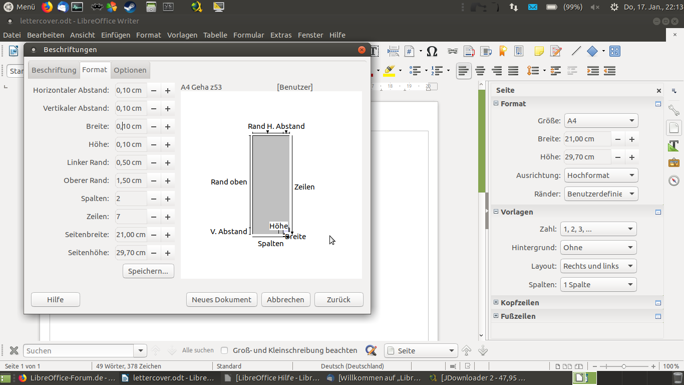

Habe hier Geha Z53 Adress Etiketten https://www.amazon.de/Geha-Adressetiket ... B000L11598 und wollte
wie in der Anleitung https://help.libreoffice.org/Common/Pri ... ess_Labels vorgehen...
Nun ja; ich komme am Fenster wo ich die Größe festlegen kann nicht weiter...
Bildschirmfoto zu 2019-01-17 22-13-58.png (171.75 KiB) 2538 mal betrachtet
Kann einfach NICHT die Maße der Ettikett-Höhe und -Breite festlegen... :roll:
Bin ich einfach zu blöd oder habe ich was grundlegendes übersehen?
Blattgröße ist Standard A4; Abstand oben/unten 1,5cm; Abstand l/r 0,5 und Etikettgröße 9,91cm (horiz) * 3,81 aufgereiht in 2 Spalten zu je 7 Zeilen; in der Mitte ist ein 0,2cm breiter Streifen
Gedacht war dass die einzelnen Etiketten möglichst viel Text enthalten; möglichst alle gleichzeitig editierbar und am Ende einzeln induvidualisierbar.

m4f2g hat geschrieben: ↑
Do 17. Jan 2019, 23:00
Nun ja; ich komme am Fenster wo ich die Größe festlegen kann nicht weiter...Bildschirmfoto zu 2019-01-17 22-13-58.png
Du musst vor Eingabe von Breite/Höhe zunächst den Horizontalen/Vertikalen Abstand festlegen, um dem Etikett auch Platz zu schaffen. Die Abstände sind also mindestens so groß zu wählen, dass das gewünschte Etikett dazwischen auch ausreichend Platz hat. Folglich ist der horiz. Abstand mindesten so groß wie das Etikett breit ist, zuzüglich dem Abstand zu dem daneben liegenden Etikett. Für den vert. Abstand gilt das analog.
m4f2g hat geschrieben:Blattgröße ist Standard A4; Abstand oben/unten 1,5cm; Abstand l/r 0,5 und Etikettgröße 9,91cm (horiz) * 3,81 aufgereiht in 2 Spalten zu je 7 Zeilen; in der Mitte ist ein 0,2cm breiter Streifen
Entsprechend deiner Angaben wäre das:
horizontaler Abstand: Etikettenbreite plus Abstand nach rechts 9,91 + 0,2
vertikaler Abstand: Etikettenhöhe plus Abstand nach unten: 3,81 + 0
Danach dann die Eingabe der restlichen Abmessungen. Die Blattgröße ergibst sich daraus automatisch und kann der Kontrolle dienen. (z.B. Reicht der Platz auf auf einem Blatt auch aus?)
