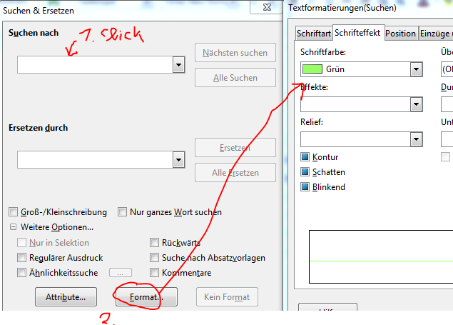

"Suchen" und "Suchen und Ersetzen" gibt es selbst hier mit Version 4.4.7.2
Findest du auch im Menü: Bearbeiten.
Wenn Du nach einer bestimmten Farbe suchen willst, dann benötigst Du "Suchen und Ersetzen", da nur dieses auch nach Formatierungen suchen kann. Klickst sicherheitshalber einmal in das "Suchen"-Textfeld und kannst unter Format die Farbe einstellen:
Suchen und Ersetzen-Format.PNG (51.13 KiB) 4706 mal betrachtet

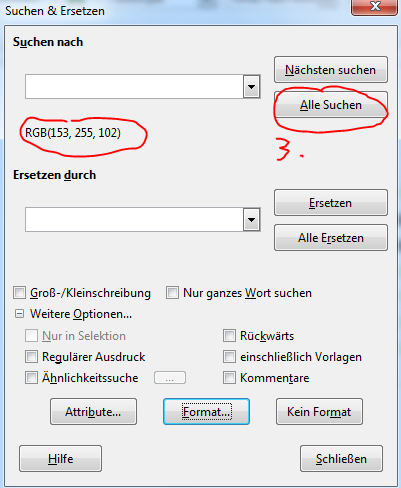

Dann "Alle suchen" anklicken:
Suchen und Ersetzen-Format2.PNG (37.15 KiB) 4706 mal betrachtet

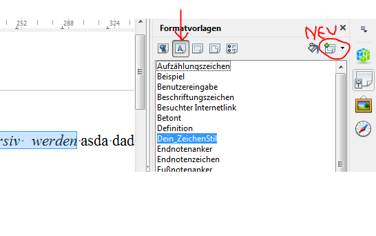

Jetzt sind die Stellen markiert. Nun verwende NICHT "Ersetzen", sondern weise den Fundstellen eine eigene Zeichen-Vorlage (Navigator) zu:
Nur so hast Du auch später volle Kontrolle über die Formatierung dieser Stellen. Wenn Du diese nämlich einfach durch "Ersetzen" kursiv machen würdest, könntest Du sie später nicht mehr separat finden, falls Du vorher schon andere kursive Textstellen hattest.
