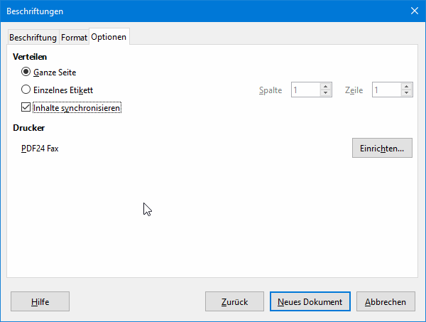

vermutlich fehlt bei jedem Etikett am Ende der Feldbefehl Nächster Datensatz. Der Feldbefehl wird normaler Weise vom Assistenten hinzugefügt wenn die Option Inhalte synchronisieren aktiviert ist.
2019-08-21 09_51_28-Beschriftungen.gif (9.18 KiB) 4798 mal betrachtet
Bingo, das war's! Ich habe das Dokument nachträglich ein wenig anders formatiert (andere Schrift usw.) und mich gewundert, weshalb am Ende jeweils ein graues Feld war (1 Leerzeichen) und habe das gelöscht :oops:
Jetzt klappt's wie gewünscht. Ich danke Euch!
