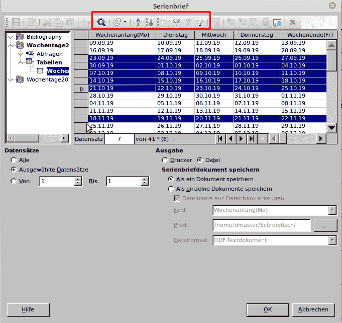

Jedenfalls kannst du die auszudruckenden Serienbriefe einzeln bestimmen, wenn du im normalen Druckdialog (STRG + P) Serienbrief bejahst und dann wie folgt die Empfänger (Datensätze) anwählst. Siehe Screenshot:
Im gegebenen Fall wurden 6 Datensätze ausgewählt und diese werden auch in der "Statusleiste" so angezeigt:
Datensatz 7 von 41 * (6)
Zu beachten sind auch die Werkzeuge in der Werkzeug-Leiste oben; u.a. Suchen, Sortieren, Filtern.
